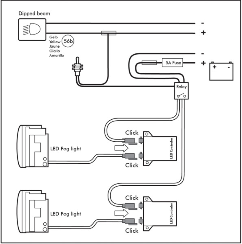

Die Montageanleitung ist hier nicht sonderlich hilfreich, daher die Fragen an die Profis:
1.) Wo genau habt ihr die Verbindung des gelben Kabel (LED Fog Beam) zum Abblendlicht + hergestellt? Ich ging zunächst davon aus, dass man dies in der Nähe des Hauptscheinwerfers macht.
2.) Wo genau habt ihr die Verbindung des weißen Kabel (LED High Beam) zum Fernlicht + hergestellt. Hier stellt sich für mich die Problematik, dass ja quasi beide Abblendlichter durch den Stellmotor als Fernlicht fungieren und ferner kein freier Zugang zum Kabel besteht.

hinter der rechten oberen seitenverkleidung gibt es eine gummitülle, in der mehrere stecker versteckt sind. unter anderem einer für die scheinwerfer. dort kannst du das fernlicht abgreifen.
der stecker ist 4-polig: fernlicht (shutter), abblendlicht, standlicht und masse.
das fernlicht müsste das gelbe kabel sein bzw. das rote richtung scheinwerfer.
lg, rubbergum

und mit der Unterstützung des Yamaha Wartungsanleitunghandbuch (lesen der Schaltpläne) ist das Projekt Einbau erledigt. Ein letztlich somit in Eigenregie durchführbares Projekt.
Unterm Strich wäre eine Online-Dokumentation des Einbaus
, oder eine ausführlichere Einbauanleitung durch den Hersteller/Vertrieb wünschenswert.
Die Montage der Lampen und der Halter sowie der beiden Regler verlief absolut problemlos. Zum Zweck einer ordentlichen Kabelverlegung war es bei mir erforderlich die rechten Seitenverkleidungen, das Windschild, Lampenmaske und Scheinwerfer auszubauen. Der Anschluss an den Scheinwerferkabelbaum erfolgt wie durch Maurice und Rubbergum beschrieben in der Nähe des Steckers der sich unterhalb der rechten oberen Seitenverkleidung befindet.
(...) hinter der rechten oberen Seitenverkleidung gibt es eine Gummitülle, in der mehrere Stecker versteckt sind. Unter Anderem einer für die Scheinwerfer. Dort kannst du das Fernlicht abgreifen.
- Der Stecker ist 4-polig: Fernlicht (shutter), Abblendlicht, Standlicht und Masse.
- Das Fernlicht müsste das gelbe Kabel sein bzw. das Rote Richtung Scheinwerfer. (...)
Anmerkung Fernlicht: Übergang Stecker Gelb - Rot (zum Scheinwerfer)
Anmerkung Abblendlicht: Übergang Stecker Schwarzblau- Blau (zum Scheinwerfer)

Wenn ich das richtig sehe im Schaltplan, geht dann der Strom für Fernlicht + Zusatz Scheinwerfer direkt über den Fernlichtschalter am Lenker.
Hält der das ohne Probleme aus, oder habt ihr da noch ein Relais verbaut?
Meine Zusatzscheinwerfer haben zusammen grob
5-6 Ampere (25-30 Watt bei 12Volt)

Ich habe mir mal die Montageanleitung von Touratech angesehen. Das hier aufgeführte Relais, wird das mitgeliefert? Wenn ja, wo habt ihr das verbaut - in der Nähe der Batterie? Mit einem Kabel des Schalters kann ich dann an die Gummitülle in der rechten Seitenverkleidung gehen? Das andere Kabel geht zum Relais? Wo montiert man den Schalter am Besten, um den dann auch gut bedienen zu können?
Wie hier geschrieben, wurde nur die rechte Verkleidung abgebaut - es müssen doch beide Verkleidungen runter, da auf jeder Seite ein Steuergerät montiert werden muss - oder sehe ich das falsch?
