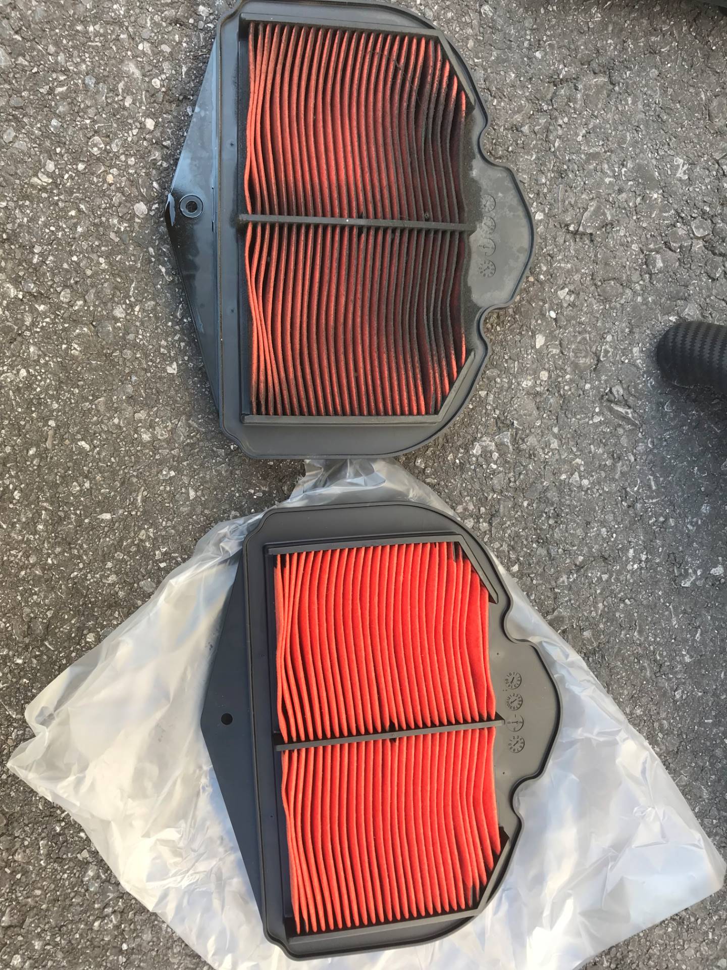

Die Zündkerzen getauscht, den Luftfilter gewechselt und den Drosselklappenkörper/Drosselklappen gereinigt.
Welch helle Freude, welch große Belohnung für die geleistete Arbeit !
Meine Dicke läuft wieder wie so geschmeidig und ruckfrei, so gut wie neu.

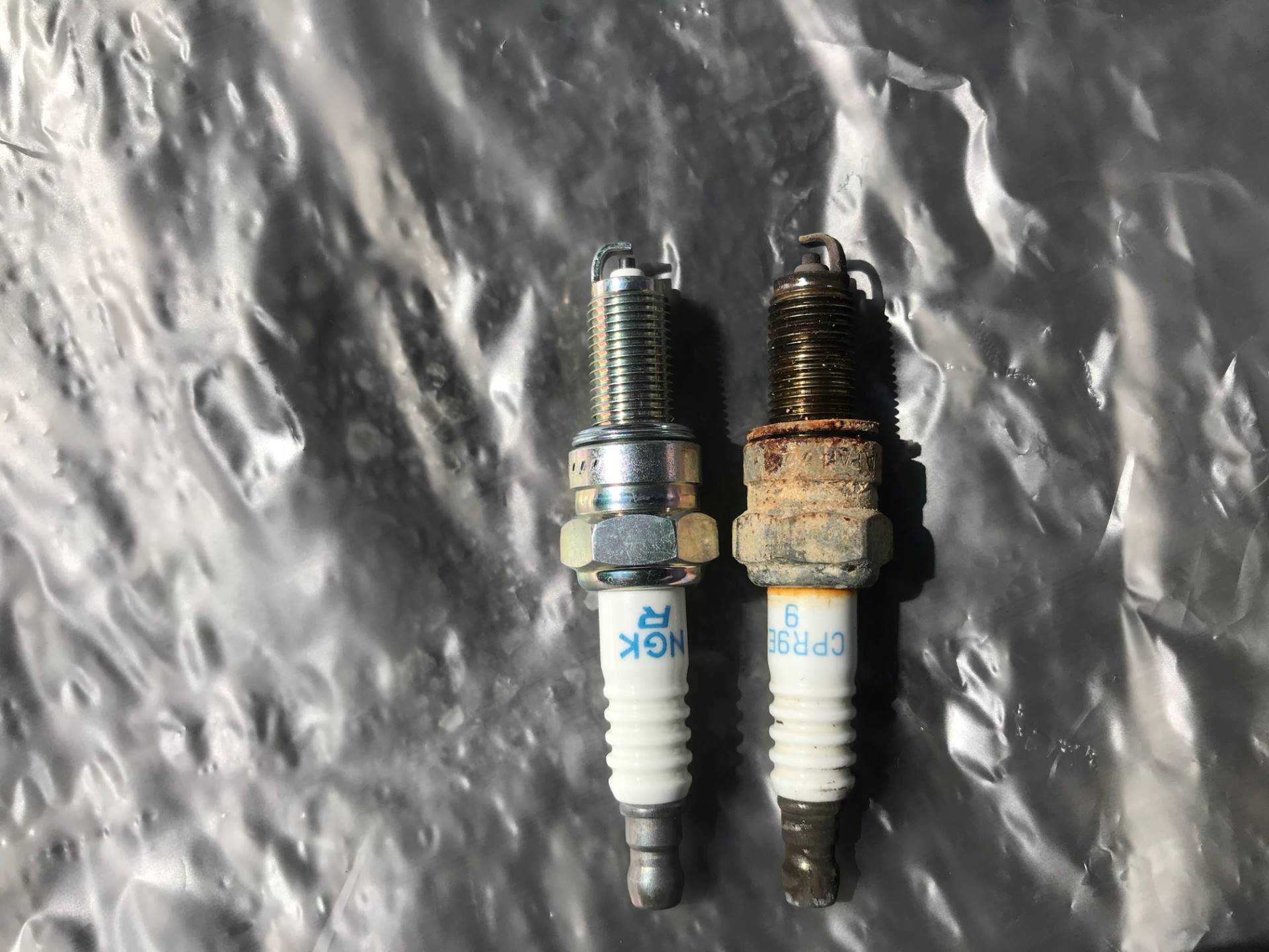

Alle Zündkerzen zeigten ein schönes Kerzenbild. Hellbrauner Keramikkörper und keine Verrußung, jedoch sichtbar vergrößerter Elekrodenabstand.
Bei Zündspule zwei war wohl etwas Feuchtigkeit eingedrungen, was das oxidierte Zündkerzengehäuse beweist.
Die "Dreckslochoperation" hatte ich schon vor langer Zeit durchgeführt, aber beim Einbau der zusätzlichen Dichtringe wohl etwas geschlampt.
Ein Dichtring für ZK2 war teilweise verschoben gewesen und konnte somit nicht sauber abdichten.
Beim Neueinbau habe ich diesmal jeweils zuerst die Gummidichtkappe (inklusive zusätzlichen Dichtring) montiert, dann die jeweilige Zündspule durchgesteckt. Dadurch verrutschte der zusätzliche Dichtring beim Einbau nicht mehr. Der Luftfilter war schon ziemlich verschmutzt, die Atmung muss ihr schon schwer gefallen sein.
Beim Beschleunigen oben raus fehlte es ihr auch schon ein bisschen am langen Atem, wie ich rückblickend sagen kann. Die größte Verbesserung wird wohl die Drosselklappenreinigung gebracht haben.

gibt es einen bestimmten Grund, warum du die Zündkerzen CPR9EA-9 (statt der CPR8EB-9) verwendest?
Re: Konstantfahrruckeln
Hallo Joe,
die vorherigen Zündkerzen NGK CPR9EA-9 hatte Fa. Ginzinger/Innsbruck beim 40000 km Service im Mai 2016 eingebaut.
Die nehmen es wohl nicht so genau.
Nun habe ich die im Servicemanual vorgeschriebenen Zündkerzen NGK CPR8EB-9 verwendet (bei Louis Filiale in Hall/T gekauft).

Da war ich neugierig und habe die technischen Daten beider Kerzen gesucht und auf ngk.com (ist wohl 'n US-Händler) gefunden. Der einzige Unterschied in den dort aufgelisteten Specs ist, dass die vorgeschriebene CPR8... eine "Heat Range" von 8 hat, und die bei Dir zuletzt verbaute eine "Heat Range" von 9. Laut der FAQs auf ebendieser Seite (wenn ich das richtig kapiert habe? Ich hatte vorher noch nie etwas davon gehört...) hattest Du also "kühlere" Kerzen verbaut, die Hitze etwas schneller abtransportieren als die vorgeschriebenen. Ob das was mit der Ruckelei zu tun haben könnte?Strassenfeger hat geschrieben: Di 3. Sep 2019, 14:30die vorherigen Zündkerzen NGK CPR9EA-9 hatte Fa. Ginzinger/Innsbruck beim 40000 km Service im Mai 2016 eingebaut.
CPR8EB-9: https://www.ngk.com/product.aspx?zpid=9641
CPR9EA-9: https://www.ngk.com/product.aspx?zpid=26308
FAQ zu Heat Range: https://www.ngk.com/learning-center/art ... heat-range

Nochmal auf gut Deutsch nachgegoogelt:
"Bei Champion und NGK fällt dagegen der Wärmewert mit ansteigender Numerierung."
"Mit abnehmendem Wärmewert reagiert sie anfälliger auf Glühzündungen, die Verschmutzungsgefahr ist jedoch geringer."
https://www.motorradonline.de/ratgeber/ ... aermewert/

Die alten Zündkerzen hatten ein wirklich schönes, hellbraunes Kerzenbild, was auf eine gute Verbrennung schließen lässt.
Bei zwei Zündkerzen pro Zylinder und guter Verbrennung denke ich, es war doch hauptsächlich die Drosselklappenverschmutzung Ursache des KFR.
Unterhalb der Drosselklappen war die Verschmutzung/Ablagerung stärker als oberhalb zum Luftfilter hin. Im Bild zu sehen. Die "kälteren" Zündkerzen sind eher für hochkomprimierende Motoren mit hoher Leistung, die "wärmeren" Zündkerzen eher für Motoren mit niedriger spezifischer Leistung, bzw wenn der Motor wenig oder selten gefordert wird. Habe ich gelesen unter https://www.tractionavant.ch/Berichte/K ... bilder.htm
