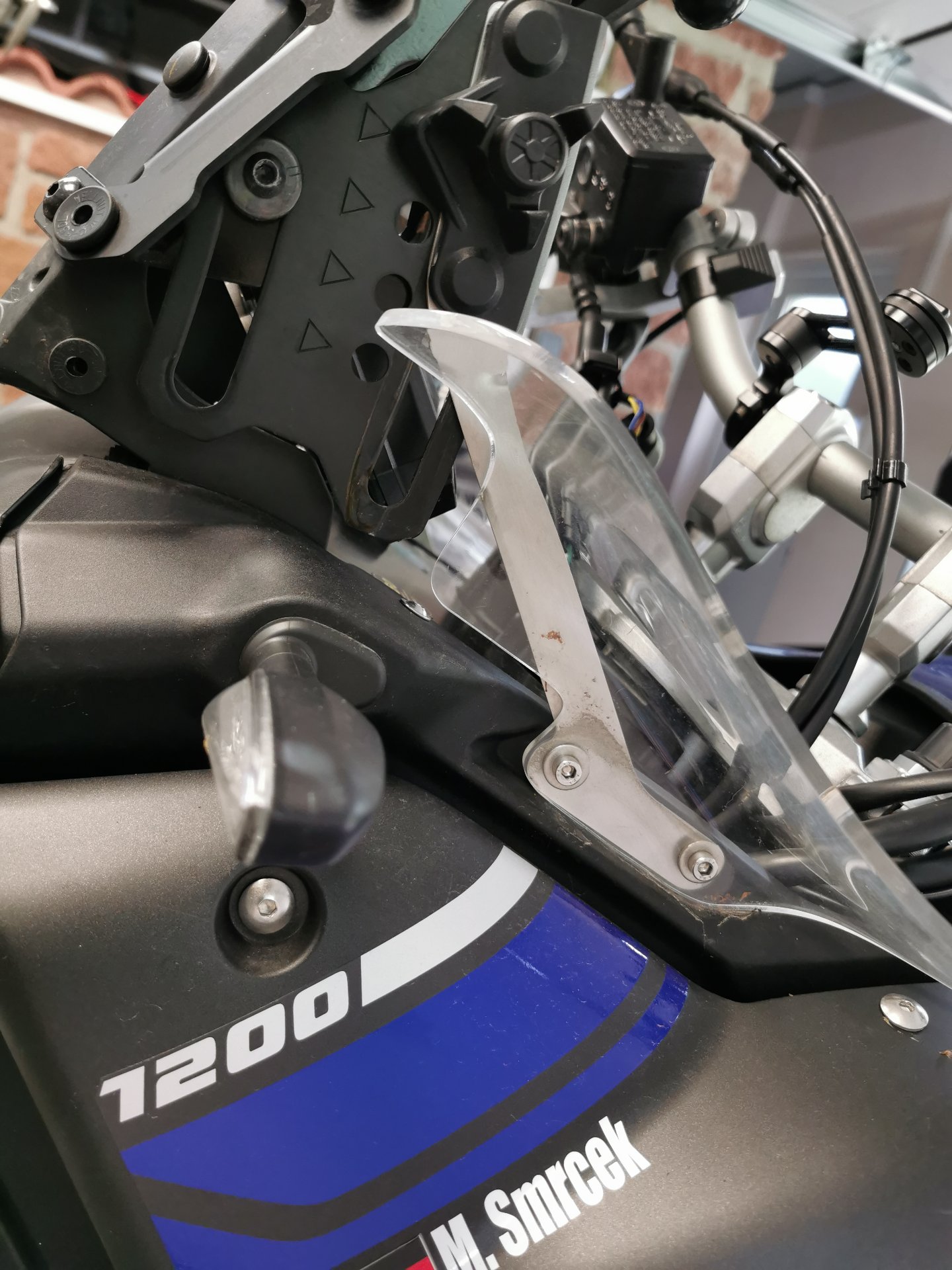

Ich bastel aktuell nach der Italien und Kroatien Offroadrunde mal wieder n bissl an der
und bin über den Fred hier gestolpert.
Dachte Ich schau mal bei mir weil in letzter Zeit trotz der Streben aus Holland das gewackelt mehr geworden ist.
Die Sollbruchstelle funktioniert wohl....
Lediglich ein Garmin XT mit Teuertech Halterung verweilt oben, sonst nur Originalteile. Scheinbar ist hier durch die Belastung evtl. auch durch das Offroadfahren die exakt gleiche Stelle gebrochen....
Laufleistung 33tkm Baujahr 18.....
