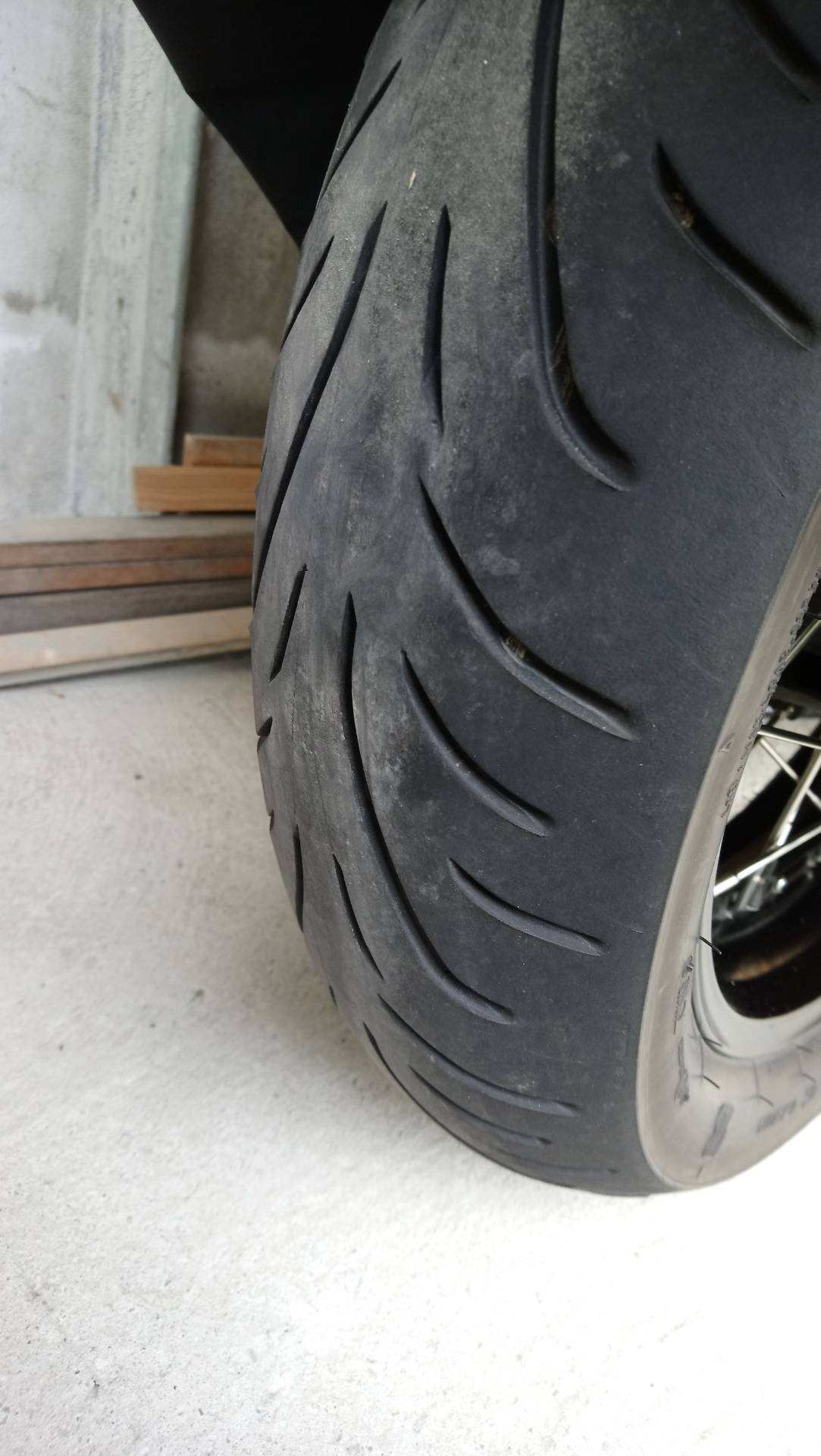

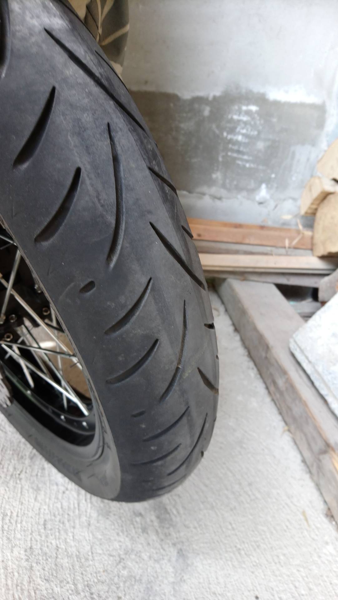

So,
fünf Tage Gardasee und Dolomiten sind vorüber.
An- und Abreise auf eigener Achse, insgesamt nochmal 2600km.
Der Reifen hat nichts von seinen guten Eigenschaften eingebüßt, im Trockenen wie auch auf nasser Straße.
Restprofil vorn mittig 3mm, hinten mittig 4mm.

Hat auf jeden Fall ein schöneres Laufbild nach der Zeit als mein PST 2.

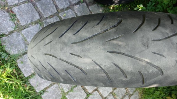

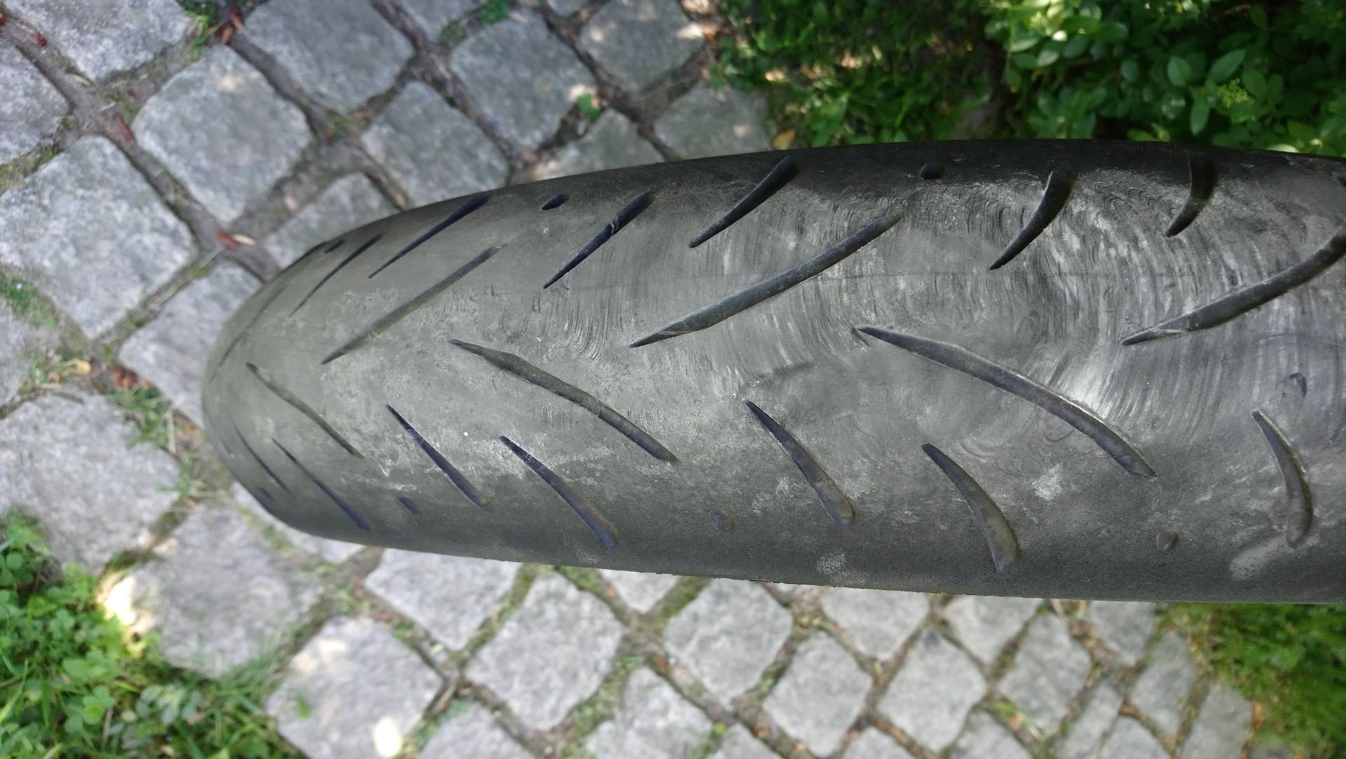

Hi,
hier mein Abschlussbericht zum t31.
Der Hinterreife ist an der Verschleissgrenze, der Vorderreifen hat mittig noch gut 2mm, seitlich etwas weniger.
Zuerst gefahren bin ich die Erstausrüstung, den Battlewing, gehalten hat dieser 6900km.
Der t31 hat bei mir 6650km geschafft. Davon 1500km Autobahn, der Rest Landstrasse. Positiv für mich, hinten und vorne ca. gleiche Abnutzung. Der Reifen zeigt keine Auswaschungen, oder Sägezahnbildung.
Überzeugt hat mich der Reifen in allen Belangen. Ob nass, ob trocken, ob kalt, ob warm, immer genug Haftung. Dabei ist der Reifen sehr Präzise und lässt in Schräglage immer Korrekturen zu.
Einzig kleiner Wermutstropfen, der Reifen läuft relativ hart und unkomfortabel ab, das ist wohl der Preis für die Lenkpräzision.
Von mir gefahren mit Luftdruck v 2.5 h 2.9.
