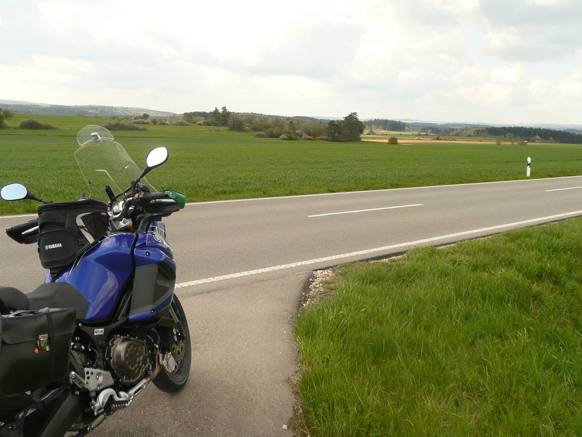

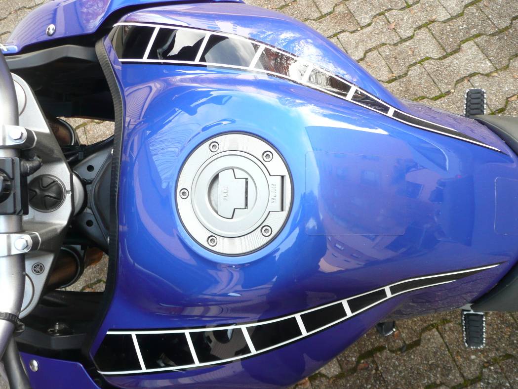

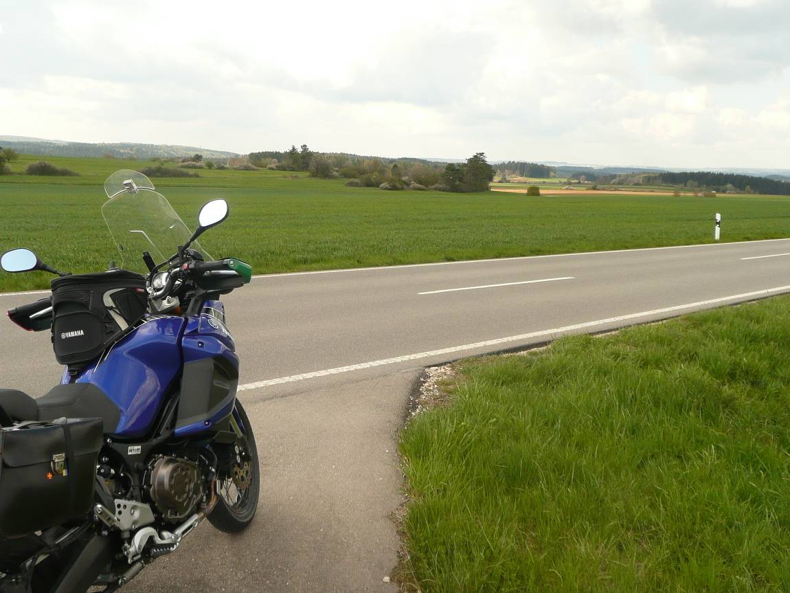

Der Originale Ténéré-Tankrucksack wird vorne an der Tankkante eingehängt und hinten mit einem Schnappverschluß, wie man ihn z.B. an Rucksäcken häufig findet, in ein Gegenstück geklickt, das unter der Spitze des Sitzes hervorragt. Auf dem Bild kann man das schwach erkennen. Nach fast 52.000 km sieht der Tank so aus. die zu erkennende Klarsichtfolie habe ich wegen des Schlüssels bei geöffnetem Deckel angebracht, ebenso eine unten bei der Klickmimik, s.o.

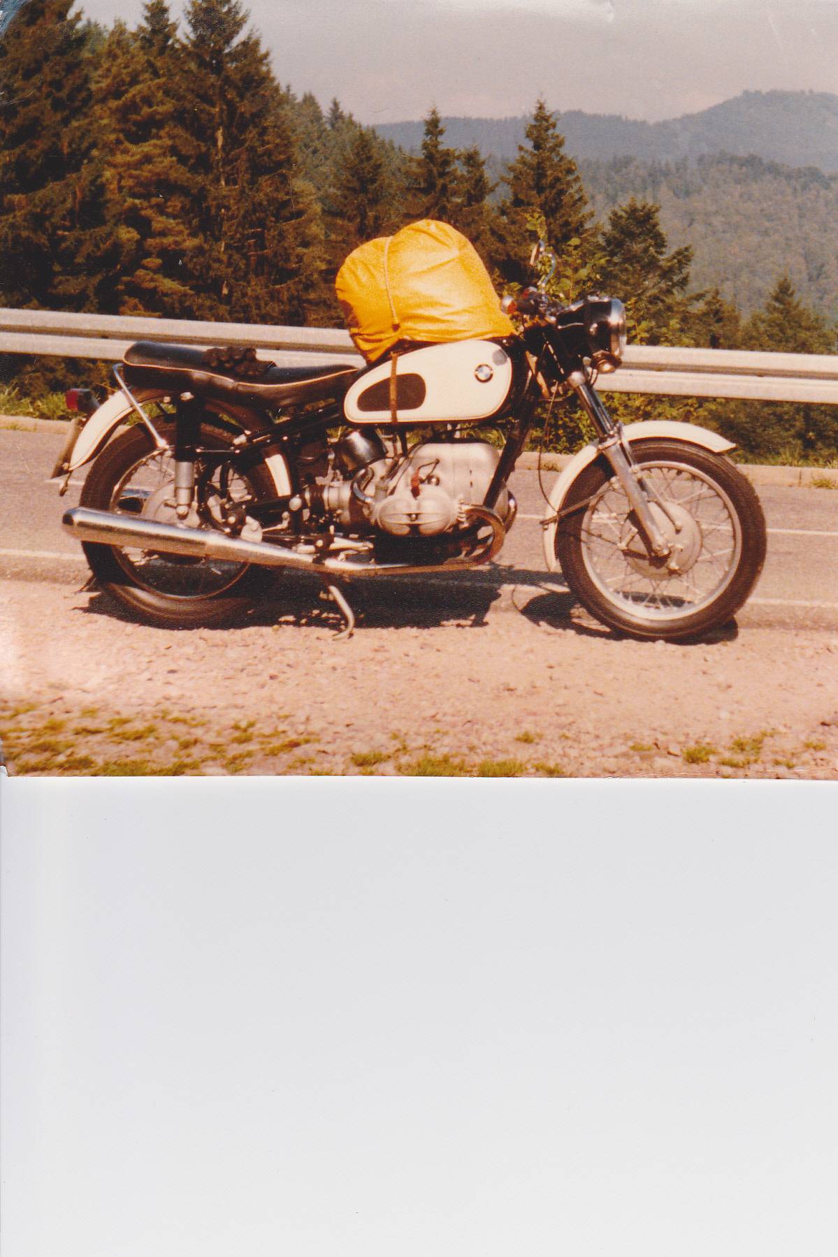

Ich fahre seit 1964 mit so oder ähnlich befestigten Tankrucksäcken, und nie ohne. Scheuern ? Noch nie gehabt, auch mit solchen schweren Gebirgen nicht.

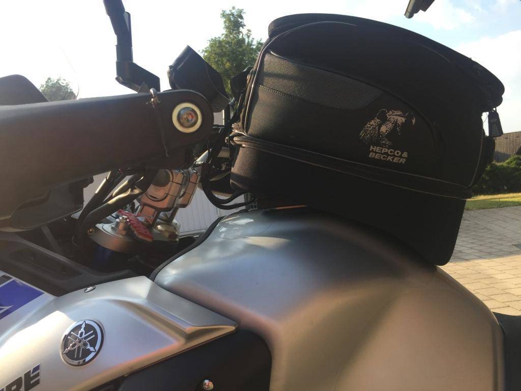

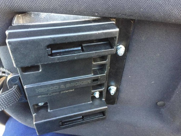

ähnlich wie Yeti sehe ich das auch. Du hattest speziell nach SW Motech gefragt. Nun magst Du keine Folie auf Deinen Tank kleben, somit scheiden andere Systeme, die keinen Tankring haben, aus. Ich hatte bisher Magnettankrucksäcke und nun welche mit Tankringen. Mit beiden Systemen lässt sich gut leben. Allerdings ist es tatsächlich so, dass der Tank mit einem Tankringsystem besser gegen Scheuern geschützt ist. Wie weit der Tankrucksack bei einem Ringsystem absteht, kannst Du mit ein wenig Bastelei ja selbst einstellen. Ich hatte das mal beim Thema "Anbauort Navi" gezeigt. Ich habe einfach ein Alublech als Keil gefertigt, mit dem ich den Winkel des TR geänder habe. Somit gab es solche Bilder mit nicht abstehendem Tankrucksack auch hier im Forum. Hier für Dich nochmal als Anregung, wie es auch gehen kann... Wie viel Luft Du dann zwischen Tank und TR lässt, ist dann abhängig von Deinen Wünschen und wie genau Du das Zwischenstück fertigst.
Vielleicht erweitert Dir diese Idee ja den Horizont für andere Systeme wie Givi, H&B, Held und was es sonst so gibt. Wobei Du allerdings SW Motech auch in "elektrifiziert" bekommen kannst.
