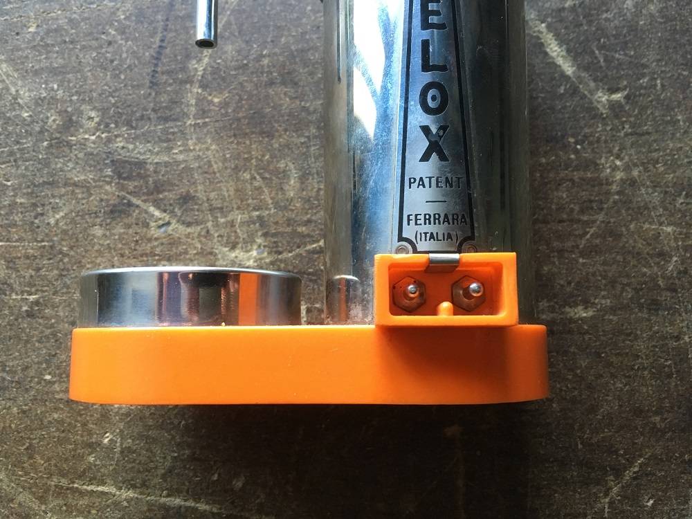

Mal etwas ganz anderes. Ein Kunde hat mir ein Gerät vorbeigebracht an dem das Apparatekabel fehlt.
Es hat einen Liebhaber Wert für Ihn und er möchte es gerne wieder in Betrieb nehmen.
Kennt jemand diesen Typ von Anschlussstecker und ob dieser überhaupt noch irgendwo erhältlich ist?

Wenn ich mich recht erinnere, ist das das Velox 12 V-Modell aus den '60-er Jahren mit Anschluss an den Zigarettenanzünder.
Wird schwierig werden so ein Originalkabel zu bekommen.
Dürfte aber mit 2 Buchsen/Bananenstecker und einem Universalstecker für Zigarettenanzünder für 3-4 Euro zu basteln sein.

Das Gerät läuft mit 230V. Deshalb suche ich das Original.

Passen könnte hier ein Kaltgerätestecker wie sie in Rasierapparaten verbaut ist
Was das Problem sein wird daß diesen Steckern der obere Pin(PE)fehlt
Ein Versuch wäre es wert

War auch mein erster Gedanke. Aber die Stifte am Gerät haben einen grösseren Abstand und wie du sagst fehlt der Schutzleiterkontakt.

Mach doch mal eine Masszeichnung, dann schaue ich mal was ich finden kann.

Stefan_L hat geschrieben: Sa 23. Feb 2019, 16:12 Mach doch mal eine Masszeichnung
Die Kupplung müsste ca. 20mm breit und 10mm hoch sein. Die Stifte liegen 13mm auseinander.
Die Schutzleiterlasche ist 6mm breit

In der Größe habe ich leider nix in meinem Fundus.
