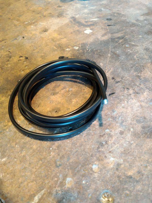

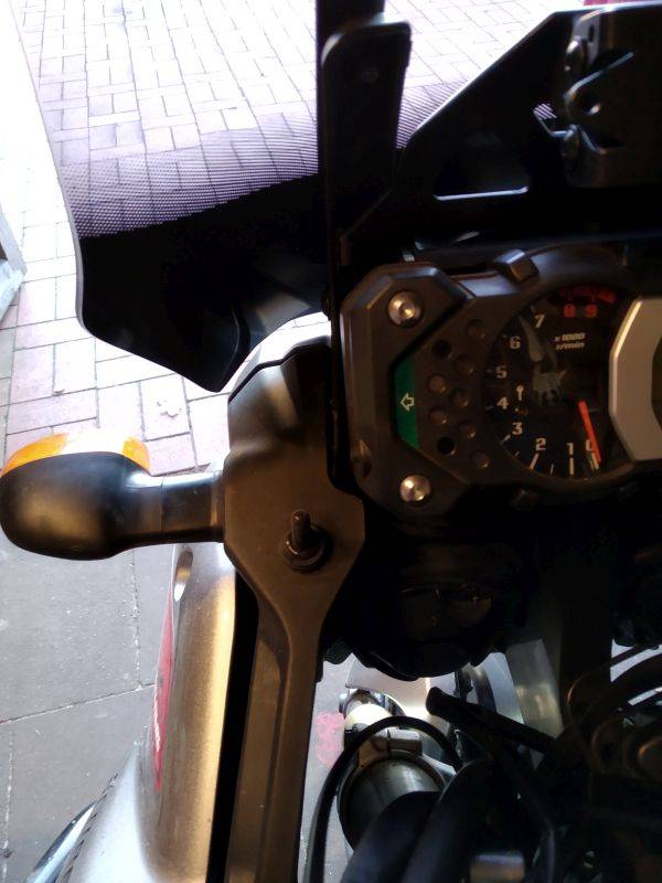

Animiert durch die zahlreichen Beiträge hier im Forum habe ich mir in meine XT einen kaum sichtbaren Schalter zur Überbrückung des Kupplungssignals eingebaut. Ich habe die Leitung zum Schalter aufgetrennt und dort eine zweiadrige Leitung aufgelötet und alles wieder mit schwarzem Schrumpfschlauch isoliert. Den Schalter habe ich nicht beschriftet sondern so eingebaut, dass Schalter in Fahrtrichtung zeigend den Modus „voran“ aktiviert :xt12:
Alles weiter könnt Ihr den Bildern entnehmen.

Deine Aussage " einen kaum sichtbaren Schalter" ist ein wenig untertrieben, meinst Du nicht?

Moinmoin,
ThinFr hat geschrieben: Mo 18. Feb 2019, 10:57 Hallo Hermann,
Gruß Bill
:lol: :lol: :lol: Passt doch...beim vorletzten Bild. :lol: :lol: :lol:

die nächste Ausbaustufe ist ein Schild am Schalter mit der Beschriftung " Sitzheizung An/Aus" .................
Dann ist die Tarnung perfekt :-)

Dann kannste den Schalter auch wieder größer machen :lol: .
