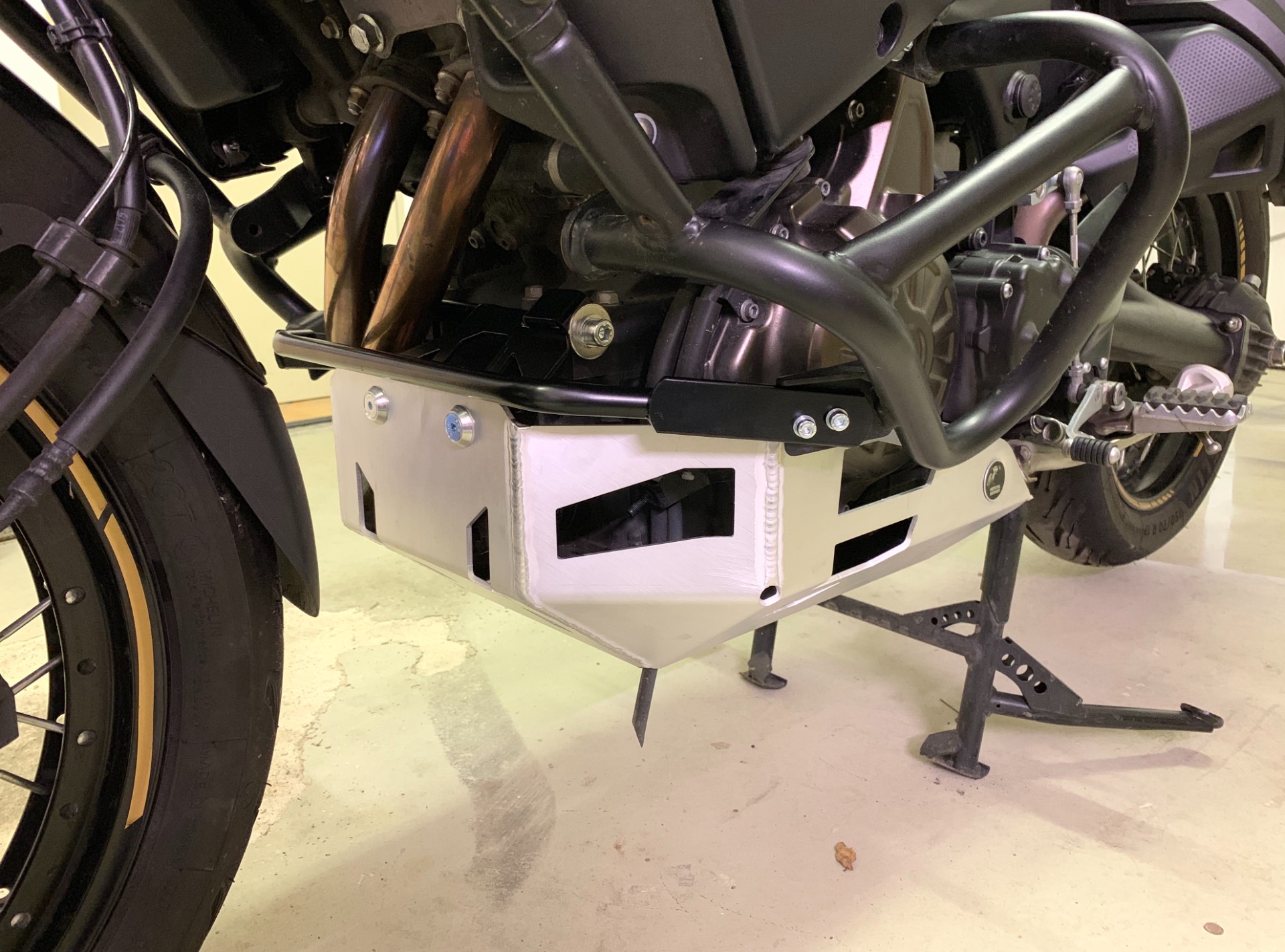

Jetzt ist es dran, das Blech.
Die Querstrebe würde ich nicht weglassen. Im Ernstfall werden hier Kräfte auf die andere Seite des Sturzbügels geleitet. Fehlt die Strebe, muss eine Seite die kompletten Kräfte aufnehmen, was meist zu erhöhter Kaltverformung führt. Der Anbausatz von H&B beinhaltet auch nur diese Querstrebe, die aufgrund anderer Formgebung mit dem H&B Motorschutz passt.
Abschließend noch 2 Bilder im angebauten Zustand.
