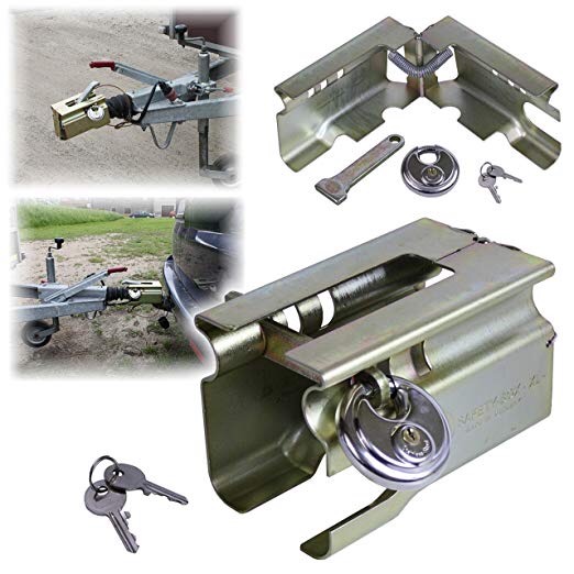

Re: Diebstahlsicherung
Na mit sowas ....
Und wenn der Hänger irgendwo alleine steht, eine Kette um den nächsten Baum, Laternenmast ect. Oder durch ein Loch in der Felge und um den Rahmen an der Deichsel rum.

Beitrag von deBubb »
hehe, habe mich immer gefragt warum es so etwas noch nicht gibt. Ich kenne und habe nur ein Schloß welches genutzt werden kann der Anhänger so irgendwo steht. Danke für den Hinweis :D

Moin Henry und Tequila !
Bleibt dann das Schloss bzw. der Schloßkasten dauerhaft an der Anhängerkupplung ?
Wie funktioniert das bei der Kurvenfahrt. Kollidieren dann nicht der Schloßkörper mit dem Kugelkopf oder verklemmt dieser dann nicht beim Einschlagen ?
Ich konnte diesbezüglich nicht so richtig etwas im Netz finden.
Habt Ihr Kontaktadressen ?
Gruss Alpenschleicher
Das Leben ist kein Ponyhof !
Shokata
Beiträge: 485
Km-Stand: 75000
Ort: Hameln
Beitrag von Shokata »
das Schloss sollte beim Fahren entfernt werden, ich meine es stand auch so in der Beschreibung die ich irgendwo mal hatte :-)
Aber wenn das Fahrzeug steht, oder der Anhänger ab ist, ist das ne tolle Sicherung.
