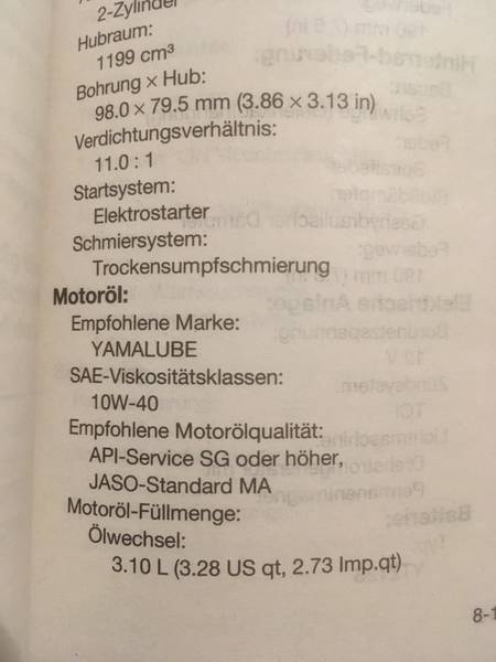

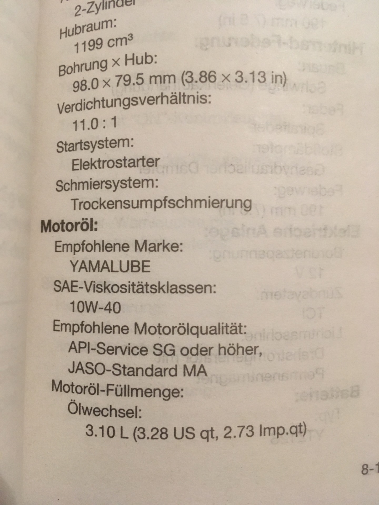

Außerdem steht das in der Bedienungsanleitung:

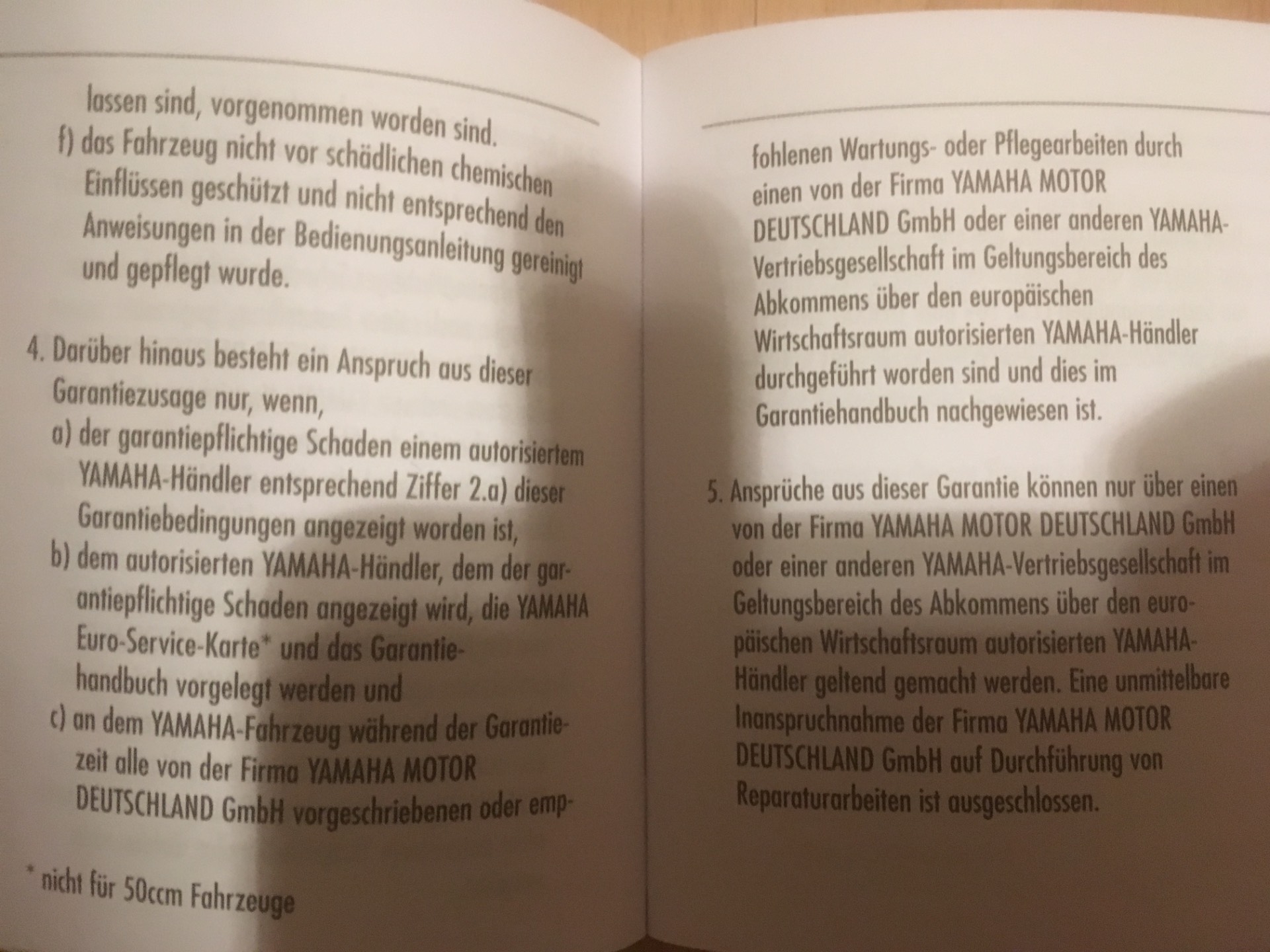

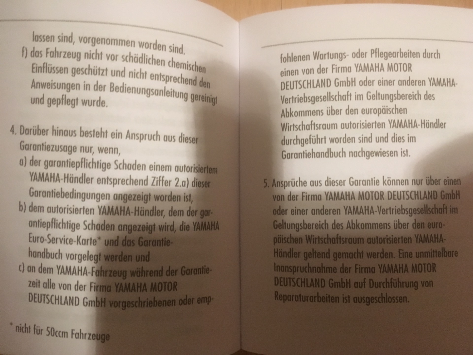

und das im Garantieheft: Da steht: ...Anspruch...nur, wenn...vorgeschriebenen oder empfohlenen...
Es wird absolut eindeutig Yamalube für die Wartung empfohlen und es besteht nur dann ein Anspruch auf Garantie, wenn die empfohlene Wartung durchgeführt wurde und auch nachgewiesen werden kann.
Bevor ich mir überhaupt Gedanken über irgendein Öl machen kann, muss ich klären, was im Garantiefall passiert. So ein Motorradhändler will immer nur unser Bestes, unser Geld. Der kann viel erzählen...
Mir ist das zu unsicher und auch deshalb fahre ich Yamalube.
Das ist also schon mal vorgegeben. 10W40 ist auch vorgegeben. Bleibt nur noch zu entscheiden ob Teil-, oder Vollsynthetisch.
