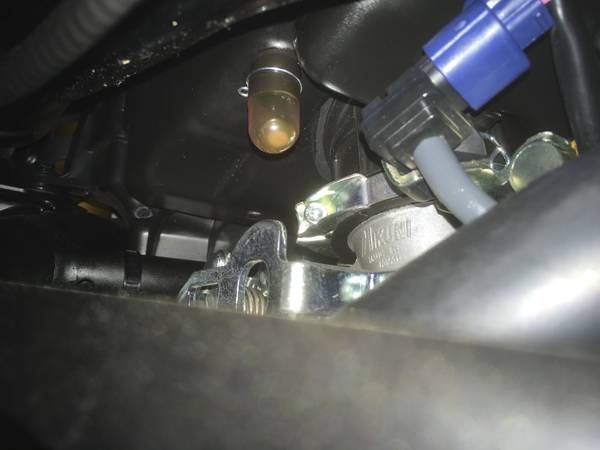

Das ist die Kurbelgehäuseentlüftung. Haben alle Verbrennungsmotoren und das muss so. Da so ein Motor nie ganz dicht ist, gelangen Abgase in das Kurbelgehäuse, welche wieder raus müssen. Per Gesetz dürfen die nicht einfach so ins Freie gelangen, sondern müssen nochmal durch den Motor und mit verbrannt werden. Die Menge an Ölnebel, welche dadurch in den Luftfilterkasten gelangt ist je nach Fahrzeugtyp unterschiedlich. Leider gehört unsere :xt12: zu denen, bei denen etwas mehr Ölnebel in den Luftfilterkasten befördert wird. Es gibt aber sogar Fahrzeuge, die haben wegen diesem Ölschmodder einen Ölabscheider in der Kurbelgehäuseentlüftung.
Yamaha hat das bei der :xt12: über den Wartungsintervall gelöst. Alle 10.000 km müssen die Zündkerzen kontrolliert werden. Man darf davon ausgehen, es ist eine marketingfreundliche Umschreibung von: Zündkerzen/Zündspulen vom Gammel befreien und den Luftfilterkasten säubern. ;)
Außerdem hat Yamaha ein "Schauglas" (durchsichtiger Gummiprömpel), am tiefsten Punkt des Luftfilterkasten angebaut, welches sich sogar einfach abziehen lässt, um Öl abzulassen. Das "Schauglas" sollte nach einem ordentlich gemachten Servive selbstverständlich leer und blitzblank sein. Einfach unter den Tank schauen.
Natürlich kann zuviel Öl im Luftfilterkasten auf einen Defekt hindeuten. Sollte aber unwahrscheinlich sein. Die Sache beobachten ("Schauglas") und bei Zweifeln eine fachkundige Meinung einholen kann nicht schaden.

ja Danke genau den Schlauch meine ich. Ich kenne das Schauglas und reinige es auch immer wieder.
Aber da meine XT dieses unerklärliche Ruckeln hat im unteren Drehzahlbereich, war ich halt mal wieder auf der Suche nach einem Schuldigen.
Da habe ich aus Neugier den Schlauch abgezogen und die Maschiene laufen lassen. Erstmal war ich erstaunt weil es da rausbläst wie aus nem Föhn :)
und ordentlich Öl kam auch gleich mit.
Natürlich habe ich das Loch im Luftfilterkasten verschlossen und bin kurz gefahren. Hab mir eingebildet das es weniger bis gar nicht mehr ruckelt.
