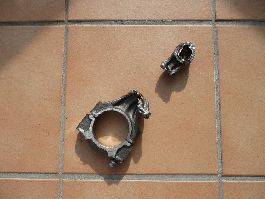

Motoren werden in der Werkstatt ausschließlich in Laufrichtung gedreht, grundsätzlichUdo-IT hat geschrieben: Mi 22. Aug 2018, 18:54 Dann schreib doch mal, wie sowas aussieht. Wir lernen gerne dazu.
Dreht man gegen die Laufrichtung, so wird die Kette mit Last über die Spannschiene gezogen, der in diesem Fall öldrucklose Kettenspanner geht auf Anschlag zurück. Das eigentliche Zugtrum der Kette wird geschoben und bekommt Lose. Das ist eine Voraussetzung, daß sie über einen Zahn des oder der Kettenräder springen kann. Dann sind beim Wiederstarten des Motors die Steuerzeiten zu früh, und die Einlaßventile berühren den Kolben, was mit viel Kraft erfolgt. Dann ist vieles möglich, auf jeden Fall gibt es Schrott. Als Einfachstes wird das Ventil krumm, kann weder schließen noch in die Führung tauchen. Es kann der Kolben brechen usw. Wenn Drehzahl im Spiel war, dann sieht unter Umständen das Pleuel hinterher
so aus. In diesem speziellen Fall war "nur" ein Ventil abgerissen.

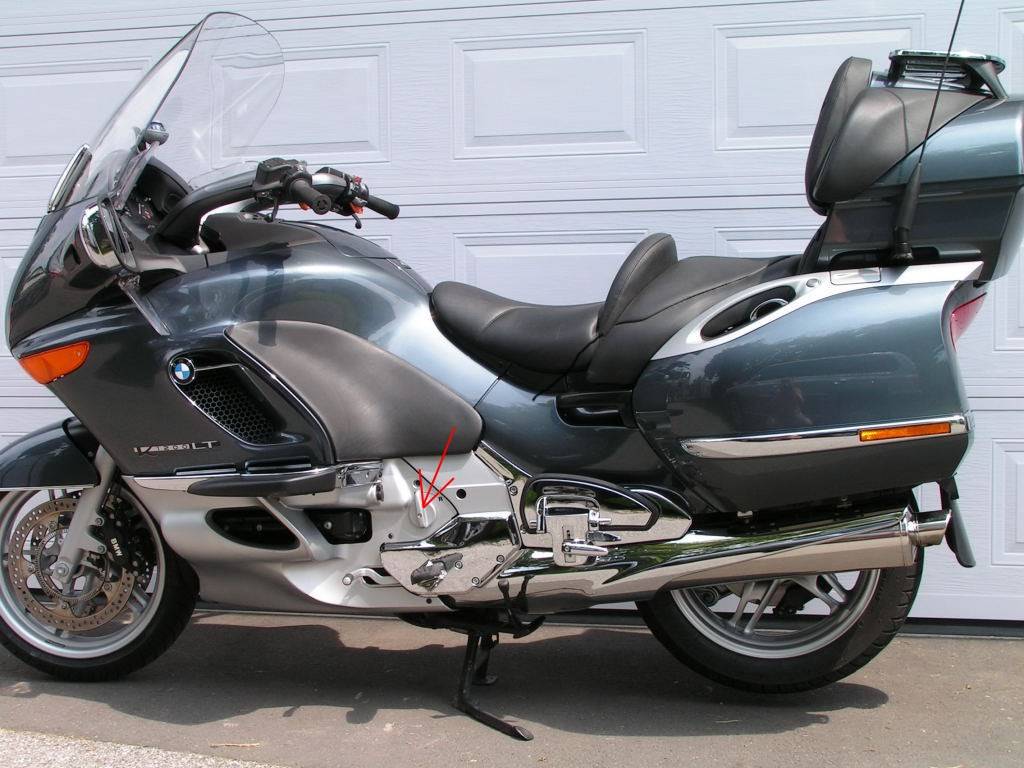

Soviel ich mich erinnern kann, hatte meine K1200LT eine Rückfahrhilfe, die über
den Startermotor angetrieben wurde. Ähnlich der Goldwing mußte auf der linken
Seite ein Hebel umgelegt werden und dann der Anlasserknopf gedrückt. Hat gut
funktioniert...
