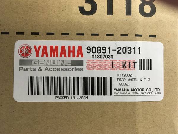

Auch mich hat es auf der Schottlandrundreise im Juni erwischt. Bei etwas über 40.000 km fehlte hinten eine Speiche. Zurück in der Werkstatt wurde mir diese für 20€ ersetzt. Bis 44.000 km mussten zwei weitere ersetzt werden.
In der Werkstatt könnte man sich das so nicht erklären. Die Speichen habe ich immer kontrollieren lassen.
Ich hatte dann zwei Fragen an den Werkstattleiter gerichtet:
- Habt ihr Fehler beim Nachziehen gemacht?
- Oder liegt hier eine Materialermüdung vor?
Da man keine Fehler bei der Speichenkontrolle sah, wurde auf mein bitten hin Yamaha kontaktiert.
Neuss verwies dann auf Japan... Nach ca. zwei Monaten kam die Antwort, dass das Hinterrad komplett auf Garantie getauscht wird.
Jetzt mit etwas über 49.000 km auf´m Tacho, ist die Felge getauscht worden.
Was euch sicherlich interessiert, welche Teile-Nr. die komplette Felge hat. Auf´m Arbeitsbericht steht die Nr. 908912031100
XT1200Z Rear Wheel Kit-3. Der Brutto Preis ist 331€ ohne MwSt. Es sind mir keine Kosten entstanden.
Wenn mir auch die Preisgestaltung bei Yamaha nicht immer gefällt (heftige Preis für Inspektionen), so möchte ich hier Yamaha und der Werkstatt ein großes Lob aussprechen.... :klatsch:
Anscheinend reagiert Yamaha damit auf die Problematik mit dem Hinterrad. :denker:
Gruß Manfred

könntest Du mal auf Deiner neuen Felge nachschauen, wann diese gebaut wurde.
Das ist an der DOT-Nummer (z.B.: 03 18 DOT) ersichtlich.
Danke dafür und
PS: Was war der Grund für den Felgentausch?
Etwa auch ein Ausriß am Felgensteg?
Meinst Du mit kompletter Felge die Felge samt Speichen (ohne Narbe oder ???)?

@meine dicke,
Also auf der Felge steht die DOT Nr. - 4/2018.
Somit erscheint mir die Aussage von Yamaha (auf der Intermot getätigt): „Es gibt eine Verbesserung im Bereich des Hinterrads“ für mich nicht schlüssig. :denker:
Ach ja, wie in meinem ersten Beitrag schon geschrieben, wurde das komplette Hinterrad getauscht.
Wenn ich nach der Ersatzteil Nr. über Google suche, finde ich nichts... Die genannte Teile Nr. erscheint mir ein Jumbo aus mehreren Teilen zu sein. Vielleicht doch etwas neues...

Manbert hat geschrieben: Fr 12. Okt 2018, 16:13 Wenn ich nach der Ersatzteil Nr. über Google suche, finde ich nichts... Die genannte Teile Nr. erscheint mir ein Jumbo aus mehreren Teilen zu sein. Vielleicht doch etwas neues...
Gruß Manfred
Wenn man die Nummer bei KFM-Motorräder - original Motorrad-Ersatzteile eingibt, kommt dies dabei raus.
MfG
xte1200zet

Man kann schon einen Unterschied zwischen der alten und neuen Felge erkennen.
Der Steg, an dem die Speichen befestigt werden ist höher.
Wie schon geschrieben, ist bei mir das komplette Hinterrad erneuert worden.
Yamaha hat dieses fertig angeliefert.
