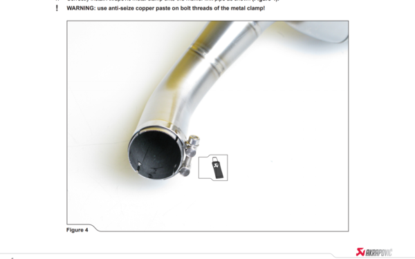

hat einer der Akrapovic-Fahrer noch die Anbauanleitung und könnte die hier zur Verfügung stellen als pdf und jpg oder so? Habe einen gebrauchten Akrapovic gekauft, aber der Anbau, eigentlich ja kinderleicht, flutscht nicht so, wie er sollte. Der Endschalldämpfer passt, jedenfalls bisher, nicht über das Endrohr des Krümmers. Irgendwas mache ich falsch, oder es fehlt ein Einbauteil/Zwischenstück. Keine Ahnung. Vielleicht hilft mir die Anbauanleitung ja weiter.

Irgendwo hab ich die, allerdings ist die kinderleicht.
Du musst darauf achten dass die Dichtung vom Endrohr ab ist und etwas Kupferpaste aufs Rohr und dann geht der Endschalldämpfer von alleine drauf.

Aha, so sollte es also gehen. Vielen Dank, Helmut. Probiere ich morgen gleich mal aus, wenn ich es zeitlich hinbekomme. Kann ich denn dann die Original-Schelle so weit zuschrauben, dass alles dicht ist? Der Original-Auspuff ist ja an der Slip-On-Stelle vom Durchmesser her ein ganzes Stück größer.

Ich hab die Schelle vom Akra mit 10Nm angezogen, Probefahrt gemacht, kalt werden lassen, danach nochmal nachgezogen und alles ist seit etwa 30000km dicht.
