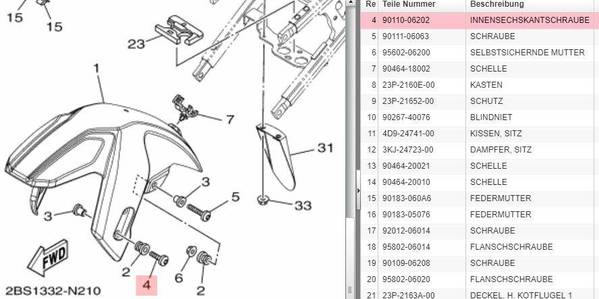

bin gerade nicht in der Nähe meiner XT.
Weiß jemand die Maße der Schraube (Nr 4 im Bild)?
Habe eine verloren und benötige diese.

Nach kurzer Googelei mit der Teilenummer findet man M6 x 22.

Das Maß des Linsenkopf wäre noch interessant

Maße des Linsenkopfes:
Durchm. 17,7 mm
Höhe 4 mm
Innensechskant 4 mm
Tiefe Innensechskant 3 mm
