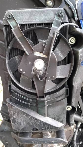

Re: Mega-Stau vs. Super Ténéré 1:0 (Kühler tropft
Hier hat doch jemand aus optischen Gründen Fliegengitter vor die Lüftereinlässe gebaut.
(Ich finde den Link nicht mehr wäre schön wenn den jemand ergänzen kann).
Vielleicht wäre das durchaus eine technische Verbesserung um Kühler- oder Lüfterschäden zu vermeiden.
1200Z
Also, dass sich in Steinchen zwischen Lüfter und Kühler verkeilt und dann dort fröhlich seine Runden dreht, kann ich mir eigentlich nicht so richtig vorstellen. Nicht, dass ein Steinchen dort hinein gerät - das ist schon nachvollziehbar - aber dass das Steinchen dann bei drehendem Lüfter genau an derselben Stelle bleibt und sich in den Kühler einschleift, das klingt doch sehr unwahrscheinlich.
Christophs Schaden hingegen ist gut nachvollziehbar. Wegen einem Umfaller oder Rempler hat sich das Gestell des Lüfters verbogen und so den Lüfter in Richtung Kühler gebrückt. Dann konnte sich der Lüfter nicht mehr frei drehen, sondern hat sich in den Kühler eingeschliffen.
Die wahre Ursache ist zwar nun für @tenalex eigentlich uninteressant, weil der Kühler ja schließlich kaputt ist aber ob man die Zuluftöffnung vorne mit einem Gitter verschließen sollte, um hineinfliegende Steine abzuhalten ist fraglich, weil man damit ja auch den Luftstrom und die Luftmenge beeinflusst.
- Christoph
- Beiträge: 4400
- Km-Stand: 60500
- Ort: 81539 München
Wenn man das vorhat, müsste man doch die seitlichen Auslassgitter mit Fliegengitter sichern? Nur von dort könnten fliegende Steinchen oder sonstwas durch den (stillstehenden) Ventilator fliegen und zwischen diesem und dem Kühler landen.Irrlander hat geschrieben: Di 24. Jul 2018, 08:27Hier hat doch jemand aus optischen Gründen Fliegengitter vor die Lüftereinlässe gebaut.
@XT1200Z: So wie die Lüfterschaufeln geformt sind, kann ich mir schon vorstellen, dass ein Stein der passenden Größe Richtung Zentrum des Lüfterrades gedrückt/gerollt wird. Wenn ich das richtig sehe, läuft der Lüfter im Bild gegen den Uhrzeigersinn. Die Schaufeln würden ein ~rundes Teil, das locker zwischen Kühler und Lüfter klemmt, Richtung Mitte befördern.
@tenalex (Zitat nur zwecks Benachrichtung): Weißt Du, wo Deine Schleifspuren waren? Hast Du evtl. ein Bild von dem kaputten Kühler?
