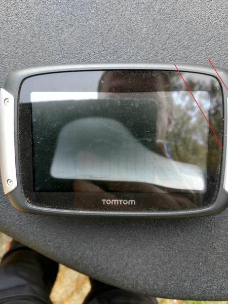

Nach ca.10min Gewitterschauer und anschließender Sonnenbestrahlung sah das Display so aus :roll:
Ich habe dann mal im TomTom Forum nachgeschaut und siehe da es ist wohl ein bekanntes Problem. Die Scheiben lösen sich und Wasser kann eindringen.
In dem markierten Bereich lässt sich die Scheibe ca.1mm runter drücken.
Da ich keine Garantie mehr habe würde die Reparatur 105€ Kosten.

Hallo, kann man das Teil irgendwie aufschrauben? Ist ja eh schon Wasser drin. Wenn Du es offen hast, dann in den Backofen, so bei 40°C komplett trocknen und schauen, ob das Display wieder kommt. Beim zusammenbauen halt mit ein bisschen Silikon abdichten.
Gruß Bill

Das wäre jetzt auch meine Idee gewesen.
Es muß ja zu öffnen sein, da TomTom es ja auch reparieren würde.
Einen Versuch ist es allemal wert.

Mein Tomtom hat im Winter, wenn ich es in der kalten Garage aufbewahrt hatte und dann ins Zimmer hole auch diese (auf der Rückseite) beschlagene Scheibe. Einfach eine Weile der Sonnenbestrahlung (oder dem Backofen) aussetzen und der Beschlag geht wieder weg. Danach würde ich versuchen, die undichte Stelle mit Silikon oder Kleber abzudichten.

Ist mir (leider) bei meinem TT500 auch schon aufgefallen. Bei sehr tiefen Temperaturen "bevorzugterweise". Display blieb aber einigermassen ablesbar. Und nach - grob geschätzt - 10min (montiert auf'm Motorrad) an der Sonne ging der Beschlag auch wieder weg. Nervt im ersten Moment etwas. Aber ich glaube das lässt sich letztlich nie ganz vermeiden - meine Meinung.

Das dürfte aber nicht passieren und für die Innerreien ist das bestimmt auch nicht gut. Ein bekannter von mir hat es auch schon gehabt allerdings während der Garantie. Er hat dann ein neues bekommen.
TomTom hat sich leider zu meinem Fall noch nicht geäußert.
