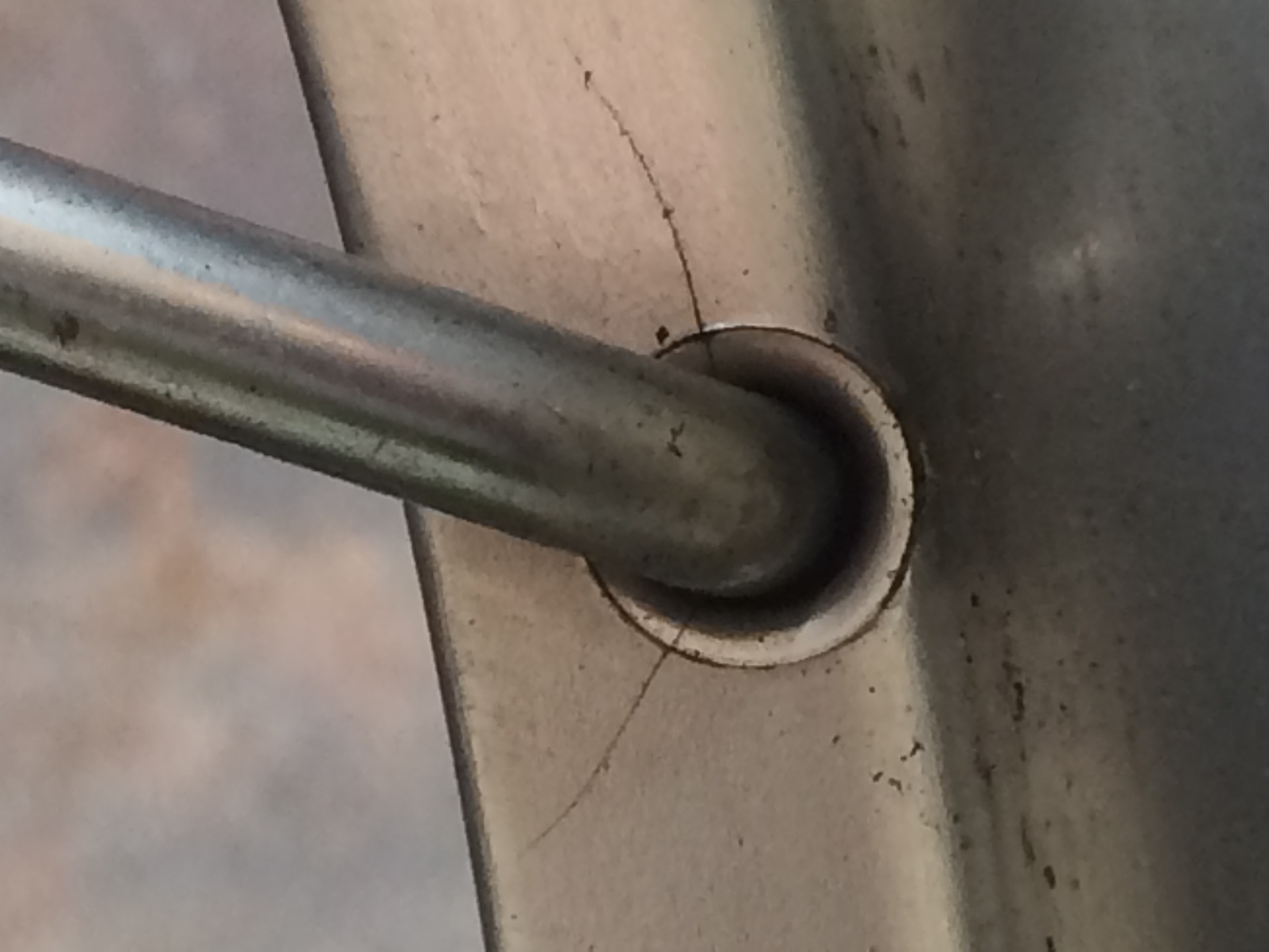

Ich bin ja schon im Club der HiFaKo-Teilnehmer mit den meisten Teilnahmen. 7 mal dabei.
Im Club der 100.000er. Aktuell 111.819 km und nun auch im
Club der gebrochenen Felgen.
In diesen wollte ich eigentlich nicht eintreten.
2 beginnende Risse bisher nur auf der Antriebsseite und 1 durchgehender Riß.
Jetzt beginnt das Sammeln der Informationen.
Diese sind ja hier schon ausführlich vorhanden.

aus meiner sicht darf so ein fehler nicht auftauchen. ist denn bekannt aus welchem material die felgen sind? is die ware gegossen? anders kann ich mir solche bruchbilder nicht vorstellen
