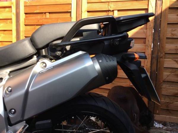

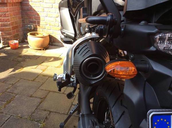

ich möchte mir auch gerne einen MIVV Auspuff zulegen. Bei meiner Maschine ist schon ein Touratech Kofferträger montiert.Gibt es mit dem MIVV Endtopf Probleme das er gegen die Querstrebe des Kofferträgers bläst. (Gibt es Tipps zur Abhilfe ?)
Für Infos im voraus vielen Dank

weiß nicht wo diese Strebe liegt aber mein MIVV sah so aus:
(vielleicht kannst du das anhand der Bilder abschätzen?)
