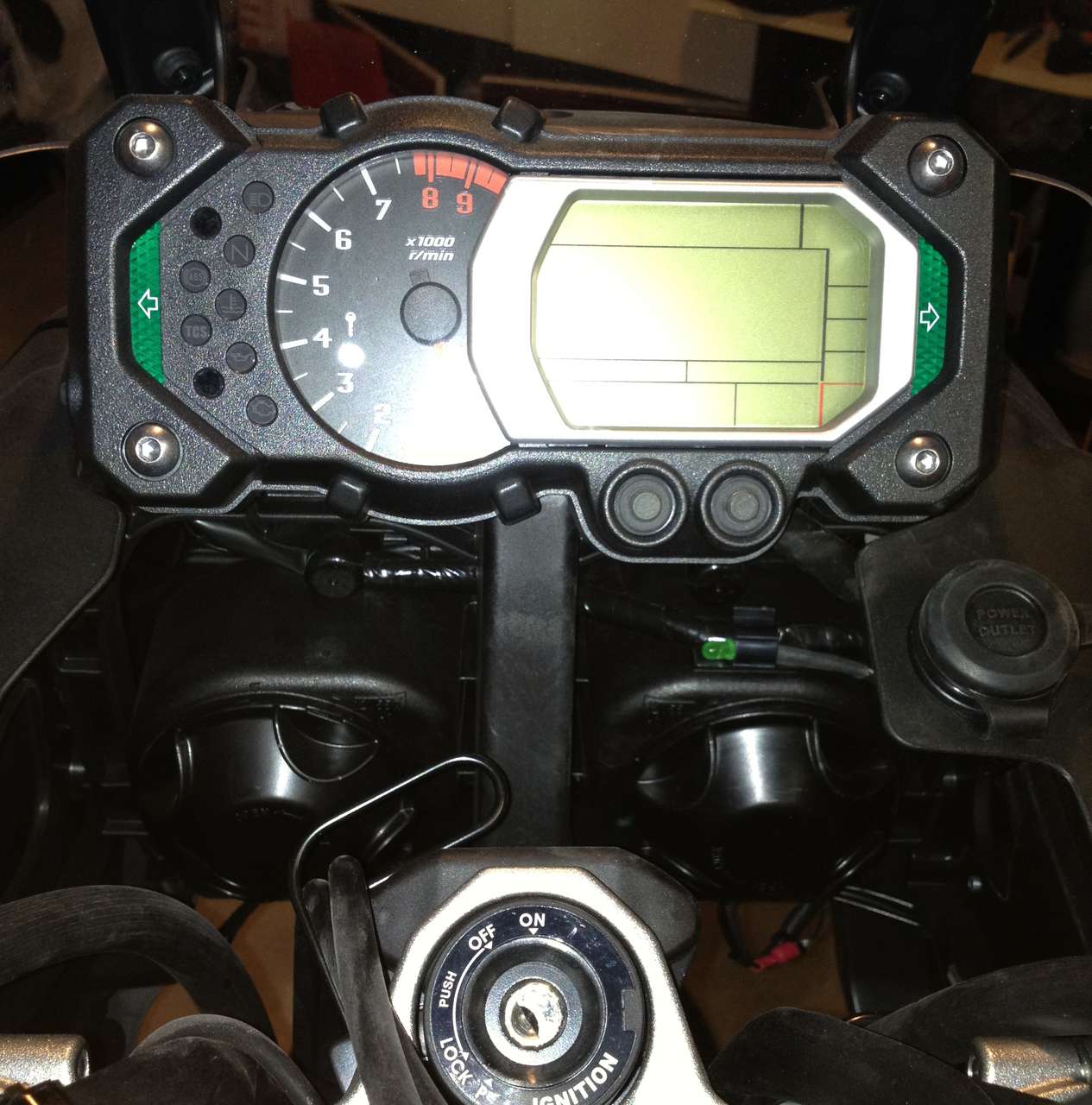

Varawolf hat geschrieben:Hi Floh,
wenn ich mir das Bild so anschaue, werde ich sowieso noch warten, bis ich den ECU "repariert" ;) habe, sonst darf ich alles doppelt machen.
Kannst Du mir vielleicht sagen, wie die Kabelfarben sind, an die am Scheinwerfer angelötet werde muß?
für alle die Motobozzo_Scheinwerfer oder andere Lampen anschließen dürfen und noch nach Möglichkeiten suchen die Kabel anzuzapfen:
Ich habe nicht die Kabel direkt am Scheinwerfer angezapft, das war mir zuviel Fummelei.
Rechte Verkleidung und obere Rechte Verkleidung abbauen --> unterm Blinker wird ein dicker Kabelbaum vom Cockpit durchgeführt (in eine Gummimuffe rein). hier findet sich Gelegenheit das blaue Kabel (Abblendlicht) und das rosafarbene Kabel (Shutter) bequem anzuzapfen..
Die Kontroll-LED habe ich einfach unter die vorhandene Kabelklemme oberhalb des Scheinwerfergehäuses geklemmt.
