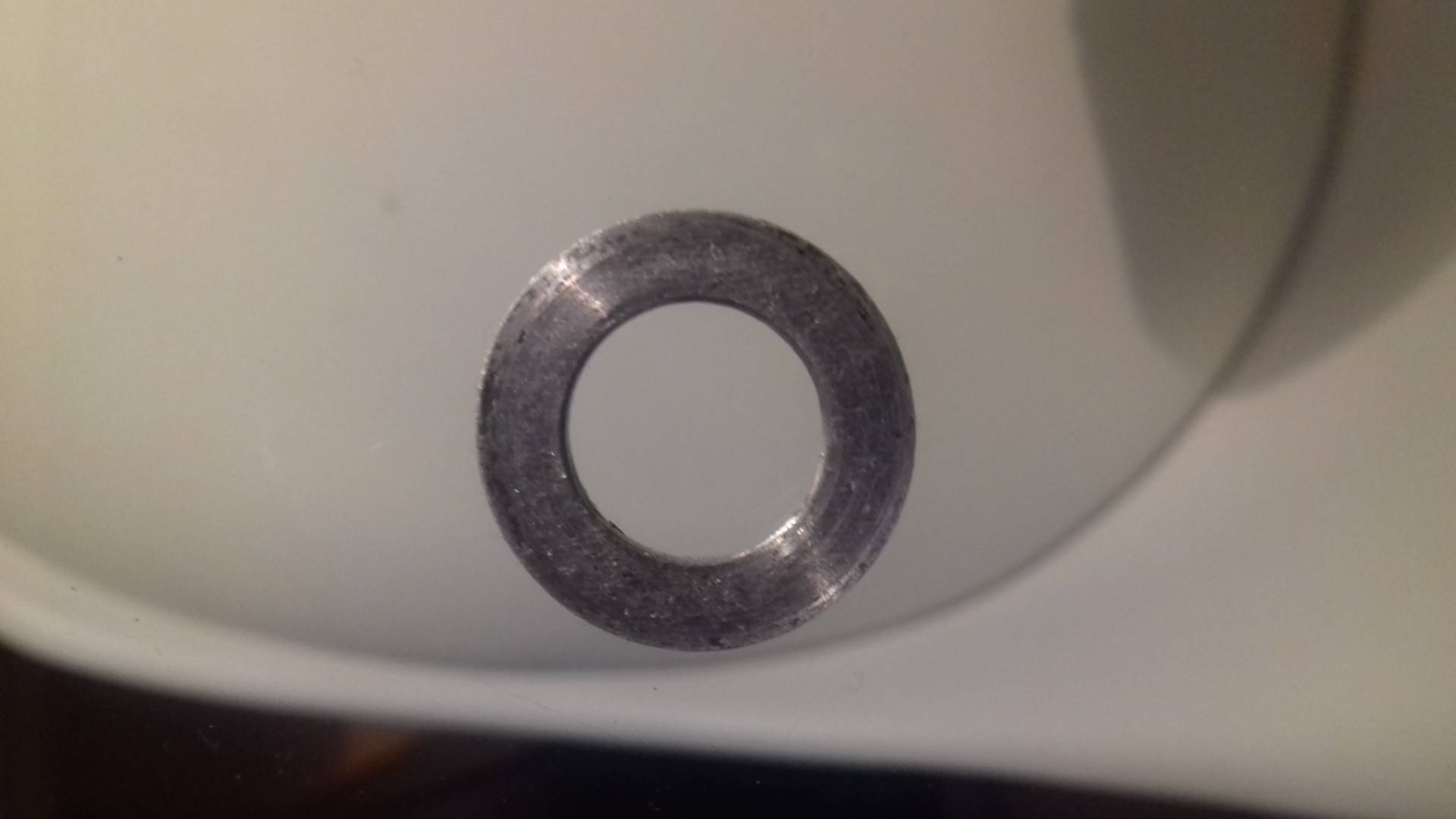

Moin.
Hab mal ölwechse gemacht.
Musste dann feststellen das der orginal Dichtring sehr breit ist im Gegensatz zu dem was Tante Louis mir mitgegeben hat.
Die Ablass Schraube hat ja ein sehr breiten Rand.
Ich hab trotzdem den von T L genommen.
Dürfte reichen oder?
JA ich weiß auch das wenn die ganze Flasche drückt es besser ist.
Hat das jemand auch so?
Mfg Edda

Ich nehme auch immer die schmalen Dichtungen von Tante L und hatte nie Probleme.

Moin, bei mir genauso. Ich nehme die auch ohne Probleme.

Wie sind denn die Abmaße der originalen Dichtung?

Aussen 21 mm
Innen 12 mm
Edda
Re: Dichtung Ölablasschraube
Beitrag von Edda »
Deutlich mehr als die von T L.

In Kupfer gibt es die z.B. hier:
https://shop.elsinghorst.de/Kupferdicht ... 15315.html
Auch in 1 mm Dicke erhältlich.

In Alu im Originalmaß bei ebay, 10 Stück für 2,65 inkl. Versand:
https://www.ebay.de/itm/Aluminium-Flach ... 1438.l2649
