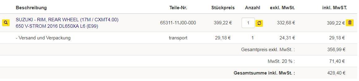

wenn ich bloß wüsste, von wo und wie das in meinem Hinterkopf gelandet ist, dass die 650er V-Strom Speichenfelge baugleich mit jener der XT1200Z sei... Auf der Explosionszeichnung in dem zuvor verlinkten Teileshop, die wohl aus dem Suzuki-Katalog stammt, sieht es jedenfalls ganz stark so aus, als habe die Felge der 650er V-Strom "XT" nur einen Steg.
Quelle: www.bike-parts-suz.de
@Leone blu: Ja, den meinte ich. Aber ich verwette sonstwas drauf, dass der niemals im Leben nicht halb so viel Geld für eine baugleiche (wenn es denn so ist) Suzuki-Felge nehmen würde, von wegen Garantie und geht nicht und möglichen Problemen mit Yamaha...

650: 65311-11J00-000 (Einfachsteg)Perry1200 hat geschrieben: Mo 9. Apr 2018, 22:58 In der Ex-zeichnung (sh.u.) ist es die Teilenummer für die 650er V-Strom.
Nun gibts noch eine "dickere" V-Strom (Suzuki DL1000 V-Strom / 228kG) , ob da die gleiche Felge (Nummer) verbaut ist?
Ich kann die XT-Variante (Speichenrad) nicht im Suzuki-Katalog finden....
1000: 64111-31J10-000 (Doppelsteg)
Die Zeichnung dürfte wohl nur ein Symbolfoto sein. Die wollten nur wegen dem Doppelsteg wohl nicht neu zeichen.
Quelle: https://www.suzuki-motorrad-ersatzteile ... anguage=DE
LG, Rubbergum
