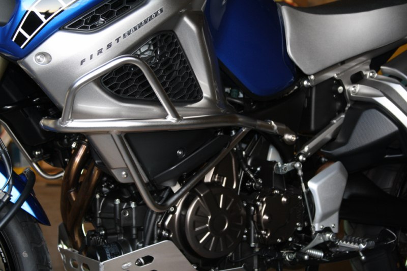

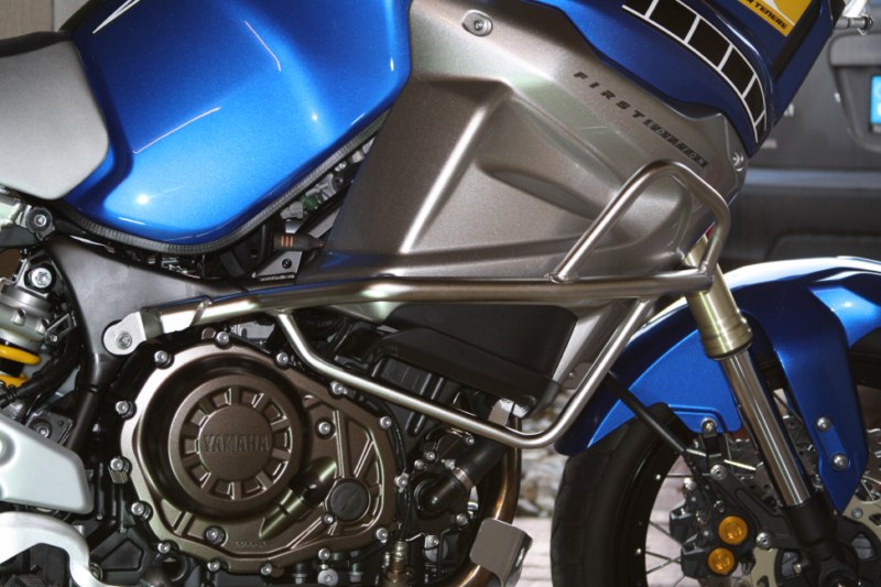

Zerfi hat geschrieben:Hallo,
so, ich habe mich entschlossen und den TT Bügel bestellt. Und heute ist er angekommen.
Nun hab ich noch ein paar Fragen:
- auf der linken Seite am Rahmendreieck, kommt da nur die schräge Alu Hülse mit Gewinde und dann die Kunststoffhülse rein, ohne Verklebung oder so? Hält das denn?
- und ebenfalls auf der linken Seite das Mittelteil, ich nehme an, da muss die Originalschraube des Plastiksturzschutzes entfernt und gewechselt werden?
Gruß Zerfi
Auf der linken Seite im Rahmendreieck sind zwei schräg geschnittene Hülsen.
Wenn du die beiden in das Loch steckst und verschraubst gehen die beiden Hülsen auseinander und verfressen sich im Rahmen.
Ich habe zur Sicherheit alle Schrauben mit mittelfesten Locktite Schraubensicherer versehen ;)
Allzeit gute Fahrt, auf das du den Bügel nie brauchen wirst ;)
Lieben Gruß,
Olli
Zerfi
Re: Stürzbügel
Beitrag von Zerfi »
hab gerade Dank euer Hilfe den Sturzbügel montiert, war wirklich nicht schwer und ich muß sagen, passt super.
Noch ein paar Bilder und nochmals Dank für die Tips,
Gruß Zerfi

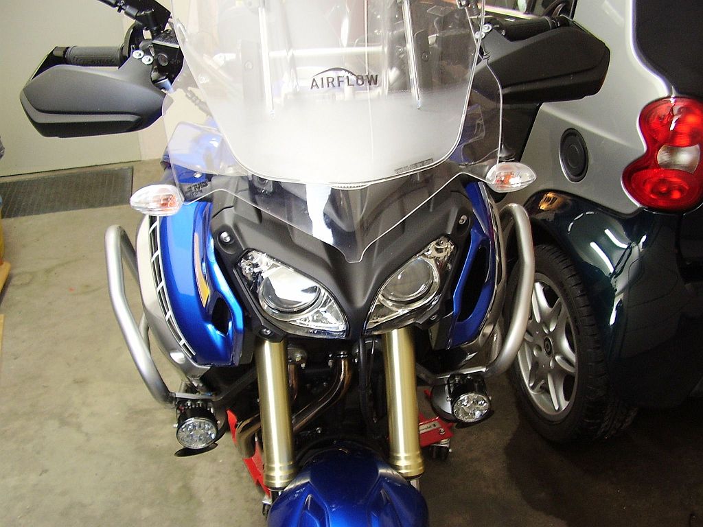

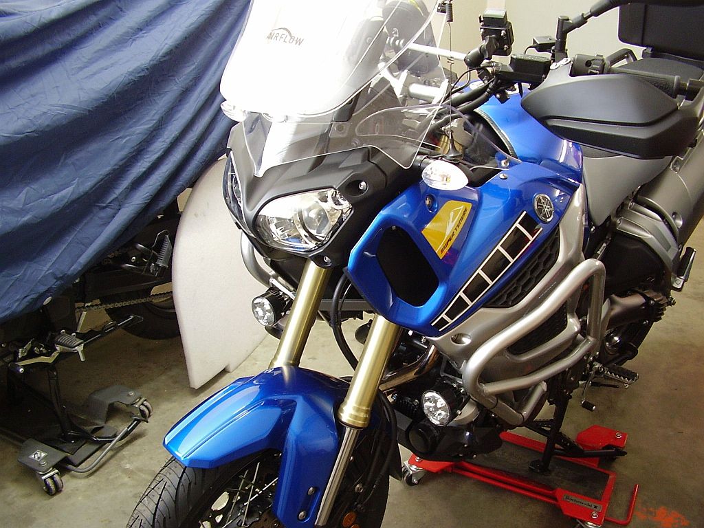

Logu
Re: Stürzbügel
Beitrag von Logu »
Habe mir Bügel von SW-Motech in Silber lackieren lassen, gefällt mir, siehe Bilder
