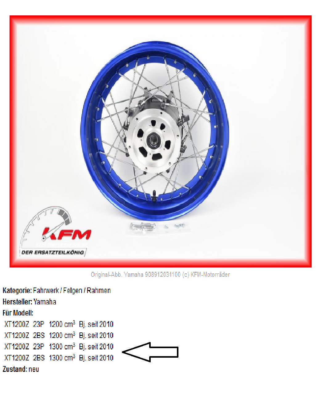

Ohhh...es gab oder gibt auch anscheinend eine XT 1200 mit 1300cm³.....Harrz hat geschrieben: Do 1. Nov 2018, 16:54 Hallo,
wenn ich das alles richtig habe, brauchst Du das Wheelkit nicht einspeichen lassen. Das ist komplett mit Nabe und Lagern.
https://www.kfm-motorraeder.de/cms/orig ... 8912031100
Hier in Blau. Müsste es aber ja auch in schwarz geben.

Re: Hintere Felge gebrochen
das Wheel Kit 3 ist blau. Soviel ist klar.
Wenn es ein Kit 3 gibt, gibt es auch Kit 2 und 1.
Also habe ich bei KFM einfach mal die Bestellnummer geändert und siehe da, die haben auch Kit 2 und Kit 1.
Allerdings steht da die Farbe nicht dabei.
90891-20311-00 ist Kit 3 in Blau
90891-20310-00 ist Kit 2 in ?
90891-20309-00 ist Kit 1 in ?
Wer also genaueres wissen muss, der wendet sich doch einfach mal an KFM. Das geht eventuell schneller, als die Antwort von Yamaha abzuwarten.

Die Farben, siehe ReinhardReinhard hat geschrieben: Fr 2. Nov 2018, 08:06 90891-20311-00 ist Kit 3 in Blau
90891-20310-00 ist Kit 2 in Silber
90891-20309-00 ist Kit 1 in Schwarz
