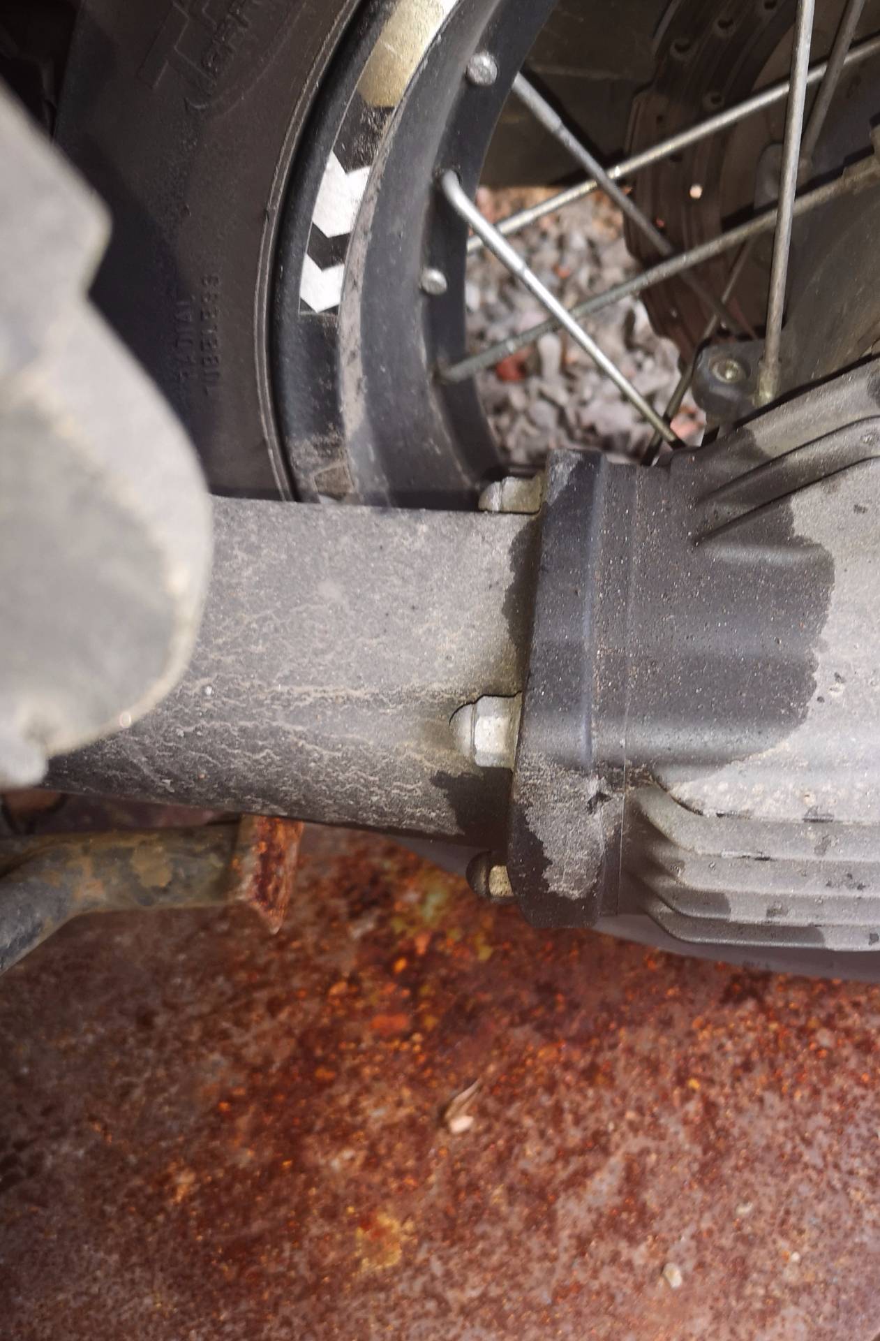

Ich muss erneut feststellen das ich am Kardan, Eingang zum Planetengetriebe, einen Ölfilm direkt am Flansch habe.
Bei Yamaha wurde seinerzeit nichts gefunden, Dichtungen sind ok und wurden proforma getauscht.
Nun, nach nem Jahr habe ich das Phänomen wieder.
Kardanöl ist voll, Motoröl auch.
Aber es ist ölig.
Kennt das jemand oder hat das Problem auch?
Undichtigkeit am Kardan?

Das Problem kenne ich und habe es auch.
Bei meiner
kommt unten am Kardan aus dem Loch so alle 100km ein Tropfen Öl, der sich dann über das Gehäuse verteilt.
Wenn ich längere Strecken fahre, tropft es auch ab und zu auf die Felge oder den Reifen.
Ich habe ein kurzes Stück Benzinschlauch (ca.2cm) in das Loch gesteckt. Jetzt tropft es am Schlauch, das Gehäuse bleibt sauber. Ölverlust am Kardan oder am Motor ist nicht feststellbar.

Dann werde ich mir den Schlauch holen und den kardan modifizieren.
Danke für den Tipp

Das sieht doch schon sehr nach defekter Flansch-Dichtung aus!
das Ohr
Re: Undichtigkeit am Kardan?
dasselbe bei mir. Wir haben dann die Dichtung gewechselt, die Kardanwelle vom Rost befreit und sie mit einem Fett für Bootswellen, gibt es wohl von Yamaha, eingeschmiert. Seitdem ist Ruhe.

OK.das Ohr hat geschrieben: Mi 5. Feb 2020, 15:17 dasselbe bei mir. Wir haben dann die Dichtung gewechselt, die Kardanwelle vom Rost befreit und sie mit einem Fett für Bootswellen, gibt es wohl von Yamaha, eingeschmiert. Seitdem ist Ruhe.
Also demnächst ganz großer Service machen.

Bei mir war der Simmerring undicht. Das Kardanöl hat einen eigenartigen Geruch, wie Benzin.
