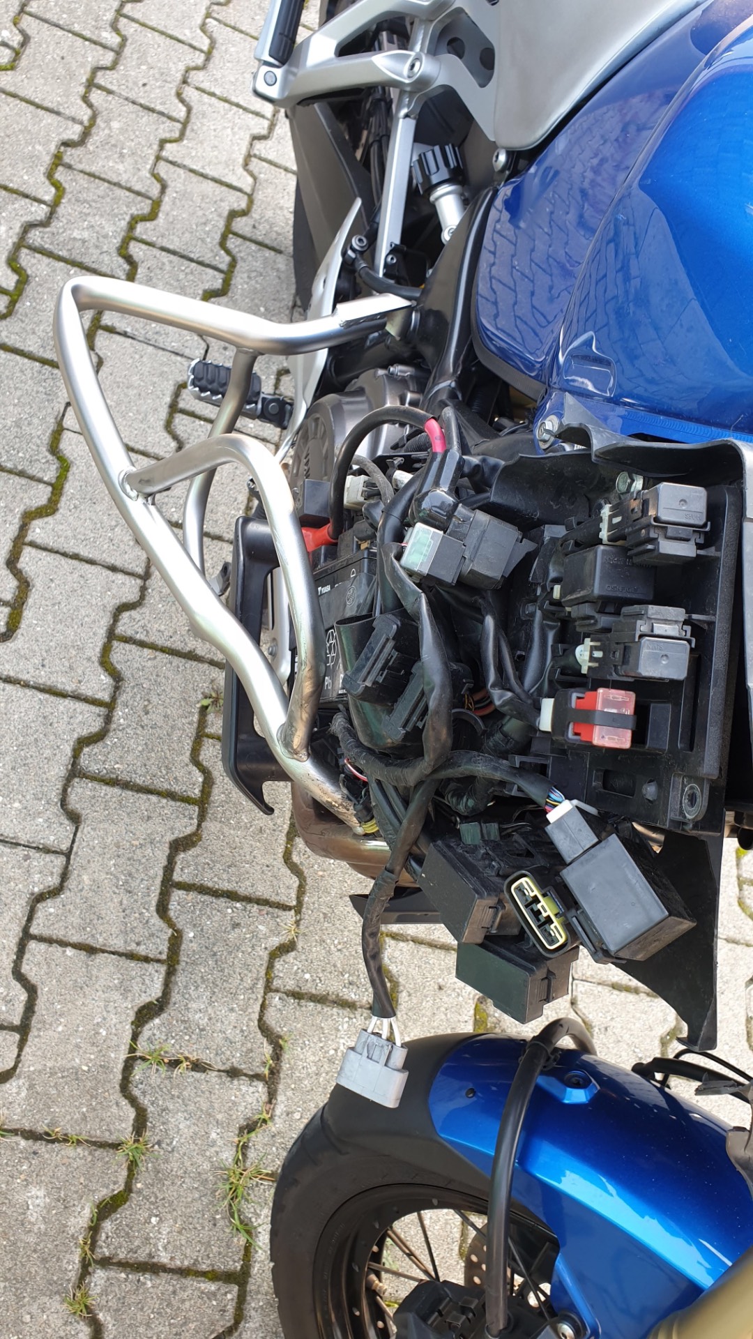

oh, weia Knie und Unterschenkel haben nicht gelitten?rainer gustav hat geschrieben: ↑Fr 22. Nov 2019, 16:31 So sieht der TT Sturzbügel nach Kaltverformung aus:

- rainer gustav
- Beiträge: 868
- Km-Stand: 170000
- Ort: Mönchengladbach
Re: Touratech Sturzbügel
Also der TT Bügel ist sehr zu empfehlen, hat mein rechtes Bein beim dem Unfall gut geschützt. Bin seitlich in ein Auto gefahren und der Bügel hat die meiste Bewegungsenergie umgewandelt. Man sollte jedoch hohe Stiefel tragen, da sonst das Schienenbein gegen den Bügel knallt.
