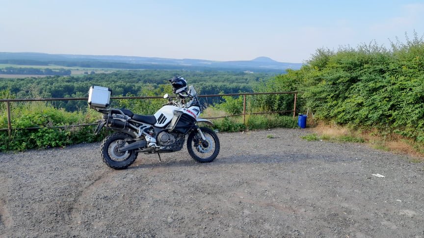

Ohhhhhasumi hat geschrieben: Mo 26. Jul 2021, 07:31 Hallo,
Hast Du ein paar Detailfotos von der Front ?
Arnd
