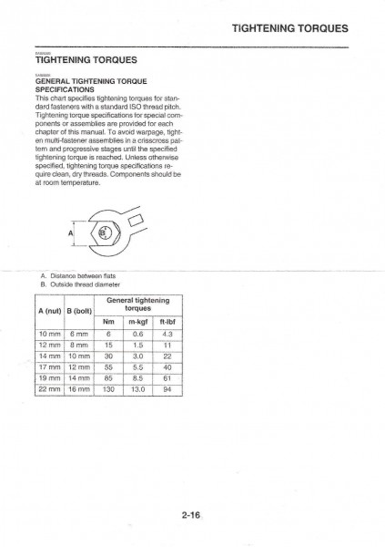

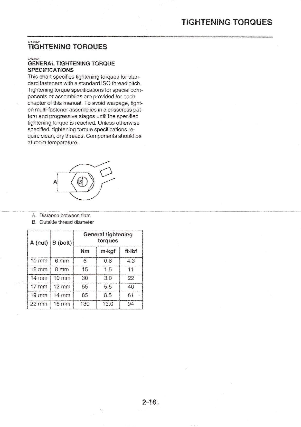

Hallöchen in die Runde,
ich habe mir einen Givi-Sturzbügel zugelegt.
Die Beschreibung zum Anbau ist ja ganz nett, leider fehlen die Drehmomentangaben für die Schrauben.
Für die seitliche Befestigung würde ich die Angaben von den Original-Plastikbügeln nehmen.
Habt ihr Vorschläge für die anderen Schrauben?
Benutzt werden M8x20mm und M12x35mm, zusätzlich werden frontseitig am Halteblech M8-Muttern auf am Halteblech angeschweißte "Gewindbolzen" (ich weiß nicht, ob die so heißen) aufgeschraubt.
Bevor ich Givi anschreibe, vielleicht kann mir hier jemand auf die Schnelle helfen.
Vorab schon mal Vielen Dank.
Gruß Micha

Re: Givi-Sturzbügel - keine Drehmomentangaben
Hey,
ist ja Super!
Vielen Dank.
Im Netz habe ich auch Angaben gefunden, die waren aber je nach Zugfestigkeit unterschiedlich.
Auf den Schrauben sollte zwar eine Angabe für die Zugfestigkeit sein, aber grau ist alle Theorie, da steht nichts!
Nochmals Danke und viele Grüße aus Berlin.
Micha
