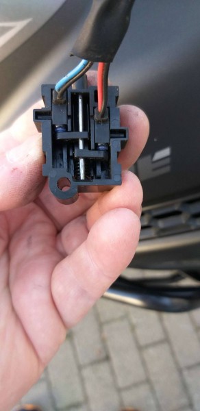

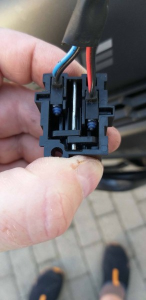

ich habe das Teil heute mal abgeschraubt und mal auseinander genommen, soweit wie es ging. Verbaut sind zwei Microschalter, die nacheinander schalten.
Anbei mal die Bilder:
Kupplung nicht gezogen
Kupplung gezogen
Kupplung gezogen
Die Microschalter kan man nicht auseinander nehmen. Ich habe einfach mal immer klick/klack gemacht, die Zündung an gestellt und gestartet.
Siehe da, auf einmal ist sie angesprungen. Ich habe auch bemerkt, wenn man die Zündung anmacht, Killschalter darf nicht auf Stop stehen, dann die Kupplung zieht, geht auf der rechten Seite ein Relais. Schauen wir mal, ob es nun dauerhaft geht oder wieder Probleme bereitet.
Wenn jemand eine preiswerte Quelle für den Kupplungsschalter findet, kann sich gerne melden.
Gruß Bill

Maurice hat geschrieben: Fr 5. Jul 2019, 07:00 Könnte es vielleicht sein das dein seitenständer schalter das Problem ist?
Da ich bei den ersten Versuchen an dem Schalter keine Relaisgeräusche wahrgenommen habe und dann auf einmal schon, tendiere ich in Richtung des Schalters. Da sie zudem die ganze Zeit auf dem Haupständer stand, fällt dieser meiner Meinung raus.

Re: geht nicht mehr an, wenn ein Gang eingelegt ist
Verfasst: Fr 5. Jul 2019, 09:01
von Helmut
Ich vermute, dass das vom Kupplungsschalter kommt. Glaube auch, dass das schon mal bei @meine Dicke war.
Dass,der Schalter bei der DP04 2 Kontakte hat ist normal, einer für die Zündung und einer für den Tempomat.
Meines Wissens ist der Originale Scheineteuer.
