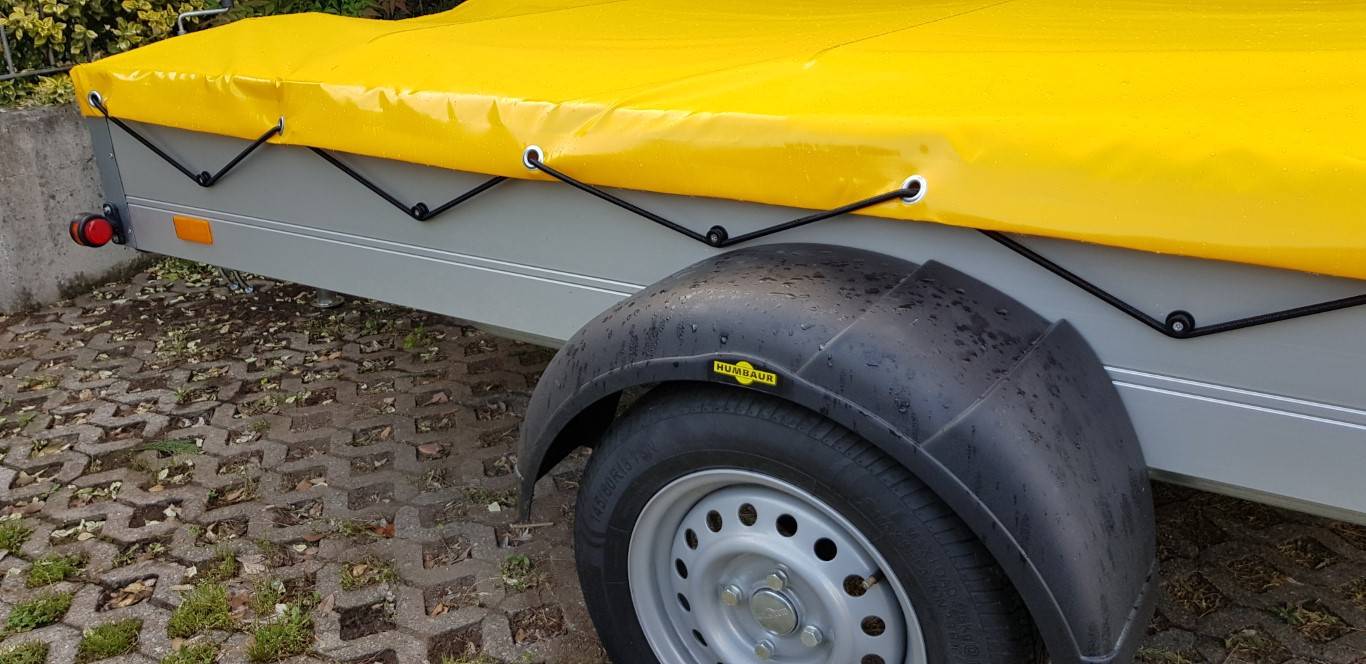

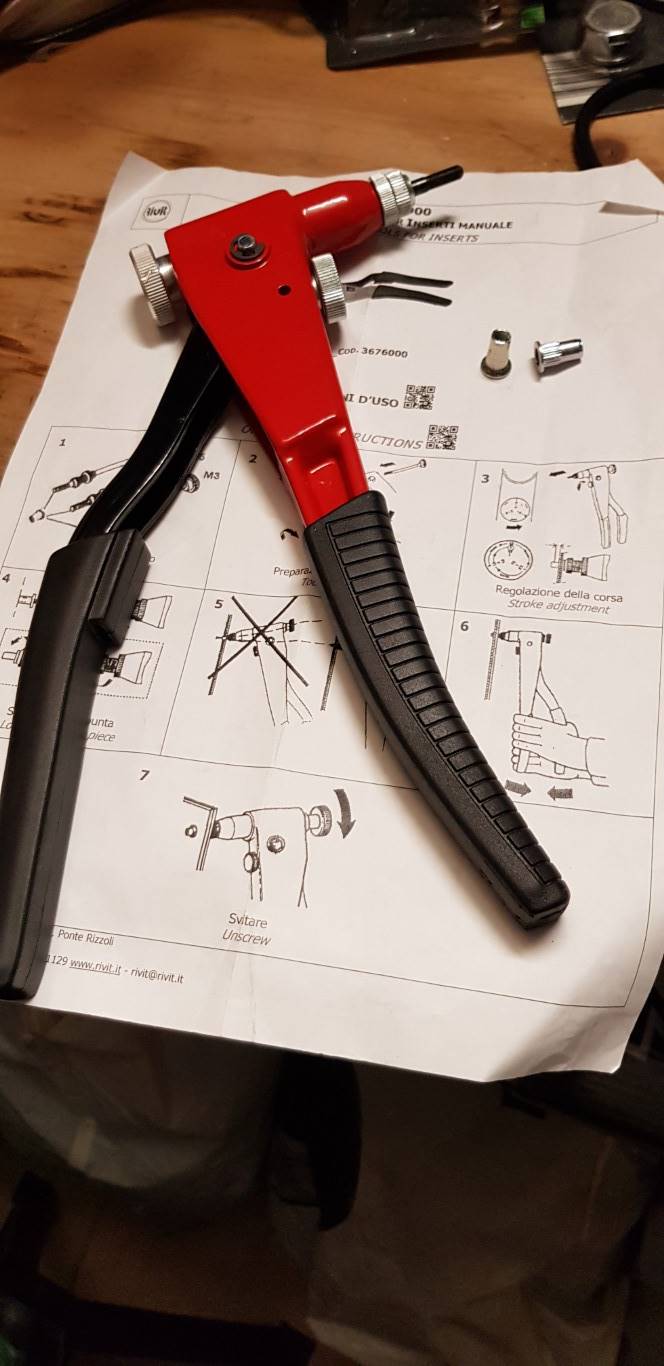

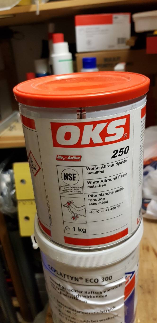

Hatte mir vor kurzem Abdeckplane (in LKW-Qualität) auf Mass (knapp 80€) einschl. Rundknöpfe und Spanngummi bei Amazon bestellt. Nun stand ich vor dem Problem, wie befestige ich die Rundknöpfe? Die passenden Nieten waren auf die Schnelle nicht zu bekommen, also über Alternative nachgedacht. Mir fiel ein, dass ich ja noch Nietzange von "HOLEX" (3-6mm) für Schraubnieten hab, also kurz gesucht und festgestellt, dass ich sie in D in der Werkstatt habe :( . Also schnell zum "BRICO" Baumarkt und fündig geworden, Zange für 3-5mm gefunden, Kostenpunkt 18,99€, musste allerdings 23 € für eine 500er Schachtel 5mm Nieten opfern, da nicht einzeln zu beziehen. Hinzu kamen dann noch passende M5 Zylinderkopfschrauben in Edelstahl. Beim festschrauben der Rundknöpfe habe ich die Schrauben zwecks Korrosion noch mit der bei mir bewährten "OKS" Allroundpaste eingestrichen.
