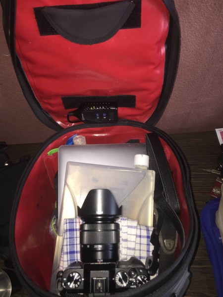

Ich habe mich zwischenzeitlich für den
TecMate Optimate O-100 USB Charger 2.4 A SAE entschieden.
Ja, ich weiß, preislich etwas mehr als doppelt so teuer, wie Aliexpress, eBucht und Konsortien…
aber:
Das Ding ist wirklich kompakt (daumengroß) und macht einen soliden, wertigen Eindruck. Ohne weitere Strippen und Kabel, nur das Teil mit Stecker und Buchse.
Ein Test mit USB-Tester zeigte vorhin, dass 2A locker gehen:
iPad Air Ladestrom: exakt 2A, das klingt plausibel.
Spannung evtl. etwas zu hoch, könnte aber auch an dem billigen China-Tester liegen
Mein Setup im Tankrucksack wird also vermutlich folgendes:
SAE -> Optimate O-100 --> Anker-Powerbank 15Ah --> 2x USB ==> nach Bedarf iPhone / iPad Mini / Quadrokopter-Akku / Kamera-Akku etc.
Durch die Anker-Powerbank "schütze" ich also etwas die teueren Geräte und Akkus, falls die Spannung doch mal zu hoch sein sollte (ich habe schon ein Garmin GPS an einem billigen 12V->USB-Adapter wg. Überspannung sterben gesehen) und außerdem wird ggf. in den Pausen, in denen ich den Tankrucksack mitnehme, das Equipment weiterhin geladen.
Soweit die Theorie… wg. der gebrochenen Rippen lässt der Praxistest noch ein paar Tage auf sich warten…
Any comments are welcome...
