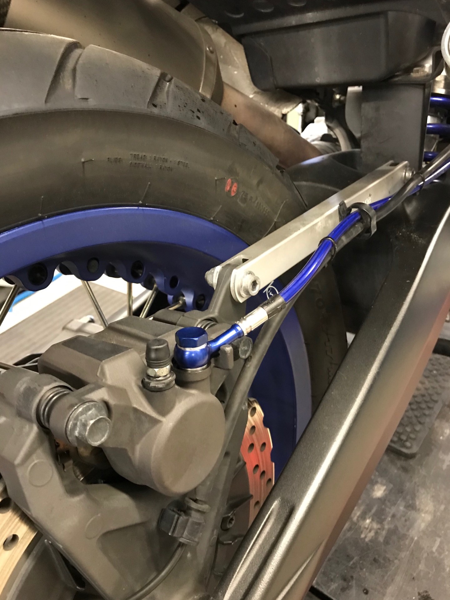

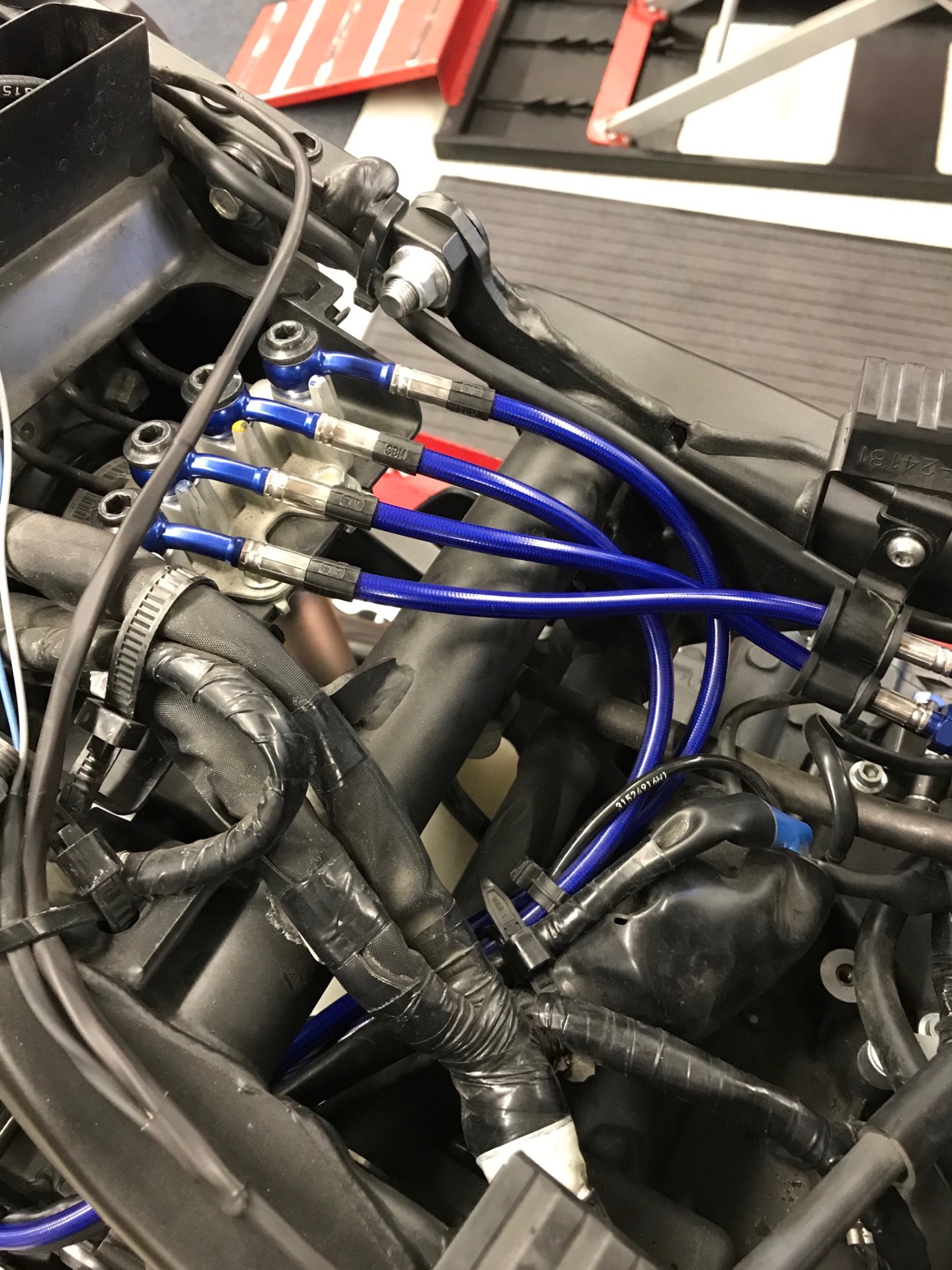

Laut Aussage meines :-) sollte man Gummi-Bremsleitungen (auch hydr. Kupplungsleitungen) alle fünf Jahre tauschen :engel: . Letze Saison habe mehrmals bei flotterer Gangart den Bremshebel ganz zum Griff gezogen :o . Nicht dramatisch, das war dann schon am oder im ABS-Regelbereich. Trotzdem ein ungutes Gefühl, nicht mehr mehr bremsen zu können :shock: . Wenn ich den Bremshebel weiter weg stelle, erreiche ich ihn mit meinen kleinen Händen kaum noch.
Also, wenn schon Leitungen wechseln, dann gleich auf Stahlflex umrüsten! Ich habe mich für die Speedbreaks-Leitungen entschieden. Die Fertigen in der Schweiz und mein :-) hat mit denen gute Erfahrungen gemacht :streicheln: . Prompt hat die Leitung, die vom Handbremshebel weggeht nicht ganz gepasst. Vermutlich, weil ich nicht den originalen Lenker habe und die ganze Griffgarnitur, wegen dem Schwenker, nach links geschoben habe. Trotzdem hat die Firma Motacc die Leitung anstandslos getauscht :klatsch: .
Fotos folgen...

von Schwenker-Markus
