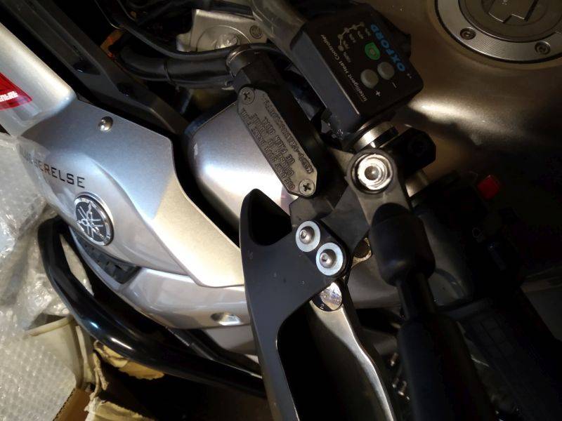

Die Spiegel meiner XT verstellen sich sehr leicht. Sie schwenken nach hinten weg
Ich habe die kleine Platikplatte auf dem Spiegelhalter abgenommen und versucht die darunter befindliche Mutter nachzuziehen, habe aber keinen passenden Steckschlüssel in meiner Werkstatt gefunden.
Daher habe ich zwei Fragen an Euch:
Kann man mit der Mutter die Spannung verändern?
Welchen Steckschlüssel nehmt Ihr für diese Mutter?
Freue mich über jeden Tipp.
Grusss
Hermann

Wenn mich nicht alles täuscht ist das M10 und wird mit 17Nm angezogen!!!!

Könnte auch ein M9 sein. Jedenfalls sind die meisten Steckschlüssel oder Nüsse zu dickwandig
für den schmalen Kanal. Man müßte halt die Steckschlüsselwand so weit abschleifen, bis das
Ding da reinpasst.

Danke für Eure Rückmeldungen.
Ich habe jetzet nachgemessen: es handelt sich um eine 10 mm Schlüsselweite und der max Außendurchmesser der Nuß/des Steckschlüssels darf 13,3 mm sein

Habe bei der Recherche im Netz einen Hinweis gefunden, der funktionieren könnte:
Im angebauten Zustand den Spiegel im Uhrzeigersinn drehen, dadurch soll er fester werden. Anschließend über die Mutter an der Armatur den gesamten Spiegel in seiner Lage wieder richtig einstellen.
Drehen gegen den Uhrzeigersinn lockert die ganze Sache

bin gleich rausgelaufen und habs probiert
Klappt!
Danke Jörg für den Tip
