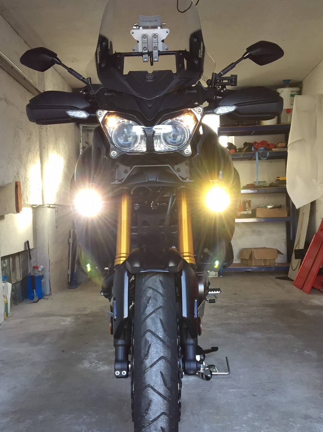

Aufgrund der Tatsache, dass ich mit der Ausleuchtung bei Kurvenfahrten nicht sonderlich zufrieden war, habe ich micht entschlossen die Nebelscheinwerfer von sw-motech inkl. deren Halterung für die XT zu montieren.
Der Halter ist sehr stabil und passgenau, beim Anbau gibt es keine Probleme.
Der beliegende Kabelsatz ist wertig verarbeitet und der Schalter nach dem Einschalten sogar grün beleuchtet.
Da die LED Leuchten relativ groß (lang) sind, müssen sie hängend an dem Halter montiert werden, da sie sonst an den Seitenverkleidungen anstehen und die Einstellung nicht richtig erfolgen kann.
Angeschlossen wurde der Schalter an den "Zündungsstrom" des Dreifachsteckers unter der rechten Seitenverkleidung.
Jetzt fehlt nur noch die exakte Einstellung und eine Probefahrt mit dem gewünschten Ergebnis.
