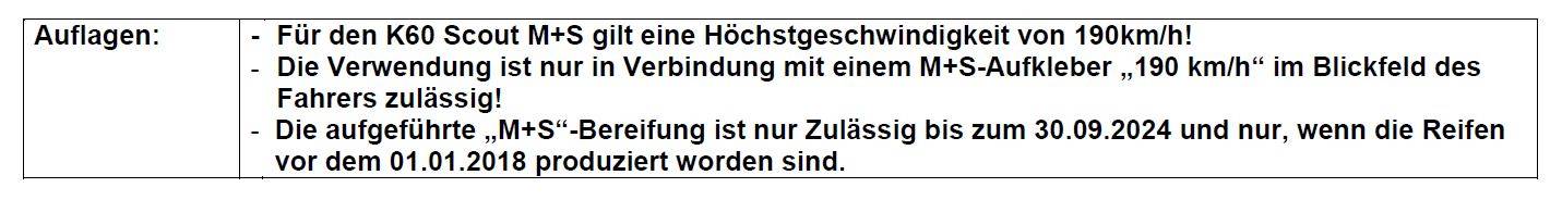

Irgendwie wundert es mich, dass keiner die gesetzlichen Einschränkungen von Grobstoller nennt:
Grobstoller mit einem Geschwindigkeitsindex kleiner V dürfen nur noch bis 30.9.24 gefahren werden, wenn der Reifen vor 2018 produziert wurde.
Siehe K60:
Welcher Grobstoller hat denn einen Geschwindigkeitsindex V?
- der SCORPION RALLY STR
- KAROO STREET

Das geht noch weiter :o .
Nur mit Reifenfreigabe durch den Reifenhersteller fährt man versicherungstechnisch risikominimiert.
Hat der TKC 70 eine Freigabe :?: -
