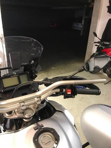

Ich habe mich entschlossen, als Winterbeschäftigung, den Lenker und den Handschutz umzubauen
Als Lenker habe ich den Magura AX2 bestellt.
- Magura im Vergleich zum Original

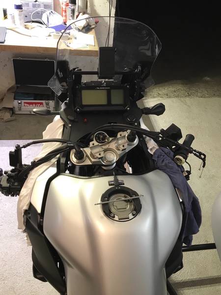

Ohne Lenker macht die
einen erbärmlichen Eindruck:
- Ohne Lenker.
Mit dem Magura Lenker (und den Riser) bleibt mehr Platz zum Beiwagen. Hier hat vorher das Endgewicht den B W berührt:
Ganze 3 Grad mehr Schräglage hat’s gebracht.

steht das Ganze jetzt nicht fürchterlich aus der Mitte?
Kannst Du bitte mal ein Gesamtfoto reinstellen? Ich kann mir das gar nicht vorstellen
Und wie fährt sich das ? Was sagt der TÜV dazu ?
