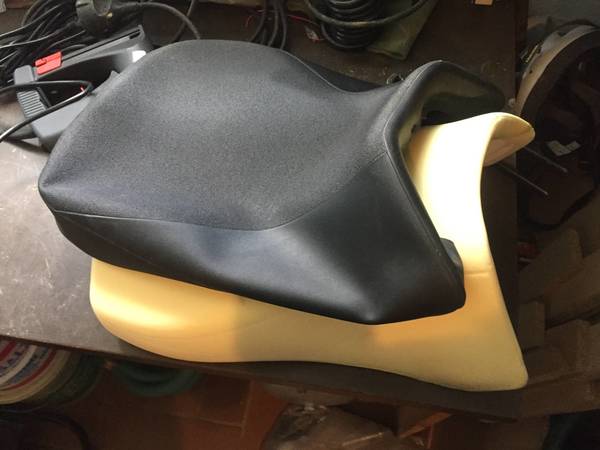

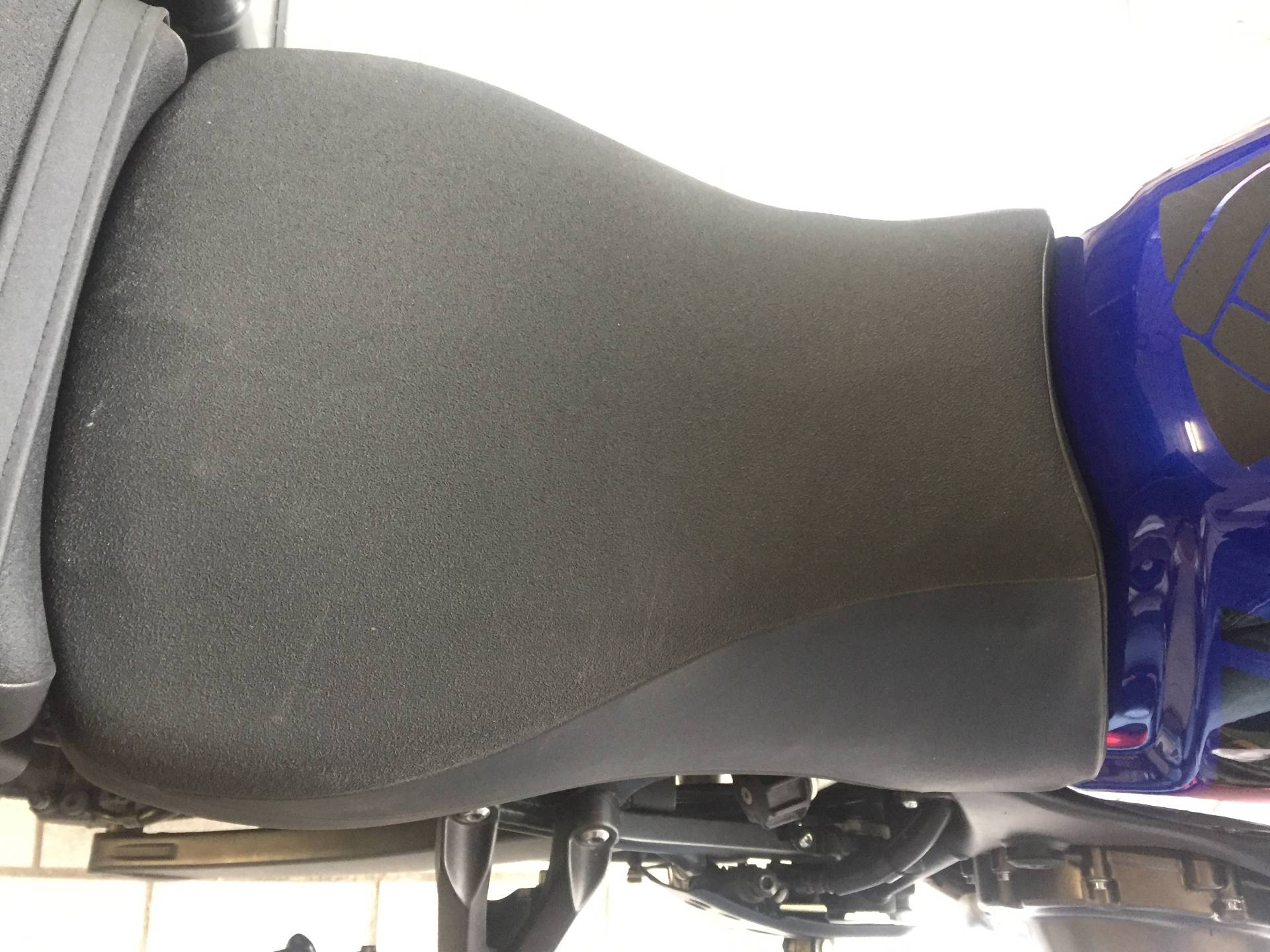

Habe meiner :xt12: heute eine Sitzheizung verbaut.
Klasse Sache. Das hält den Hintern an kalten Tagen schön warm.

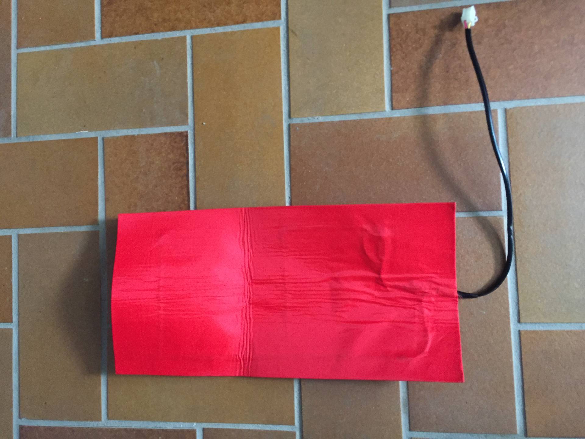

Verbaut habe ich die Carbon Sitzheizung von Systafex:

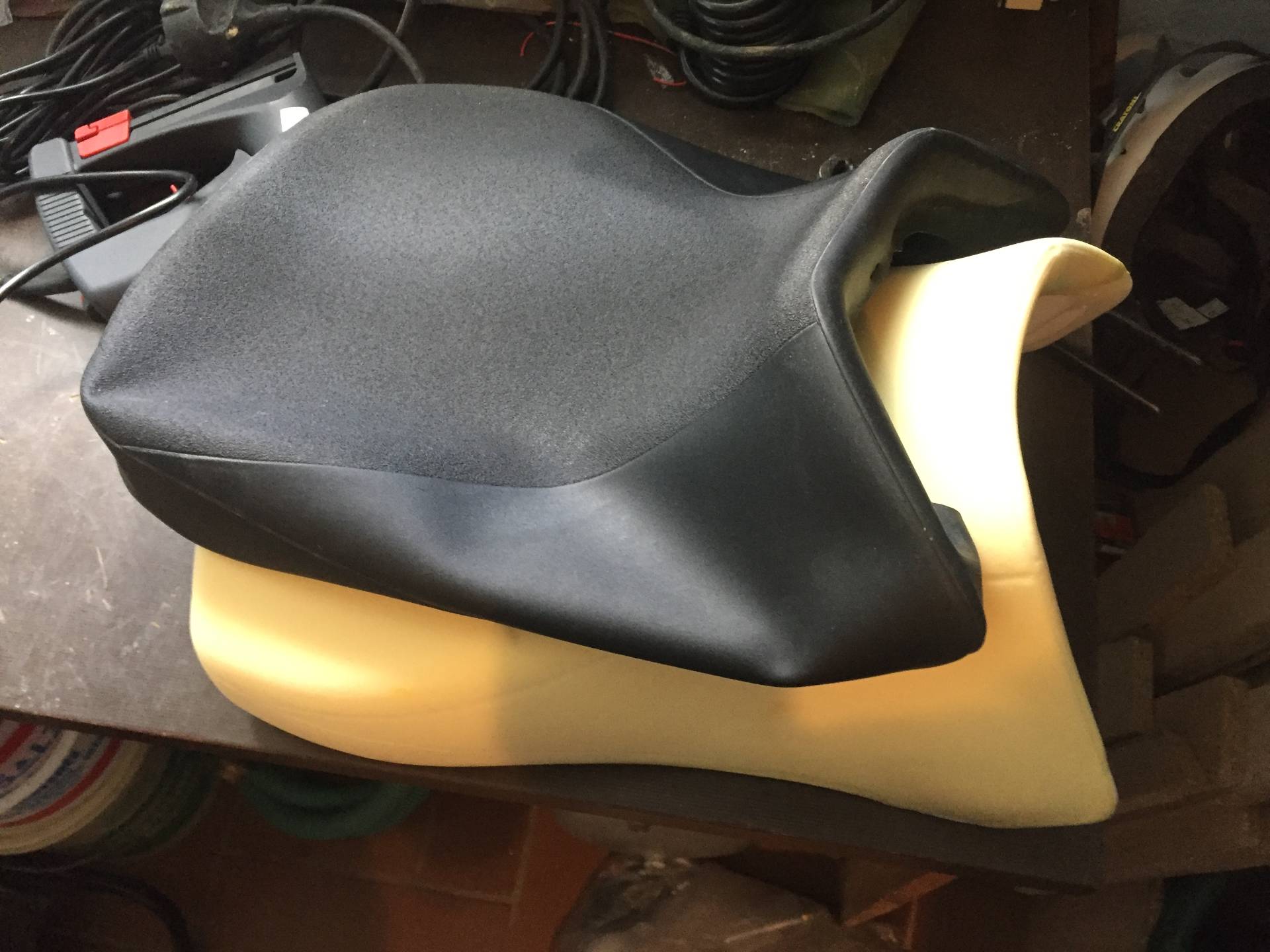

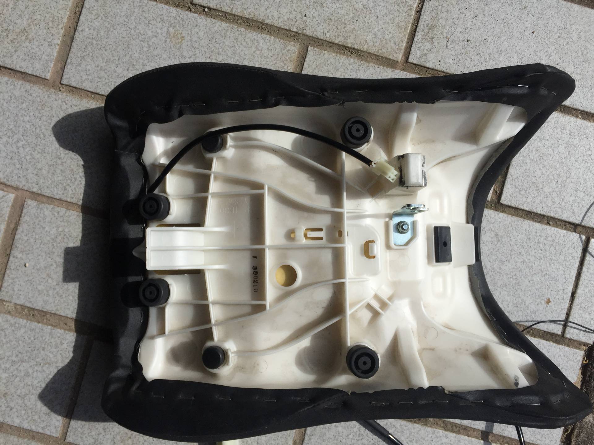

Habe den Bezug gelöst,

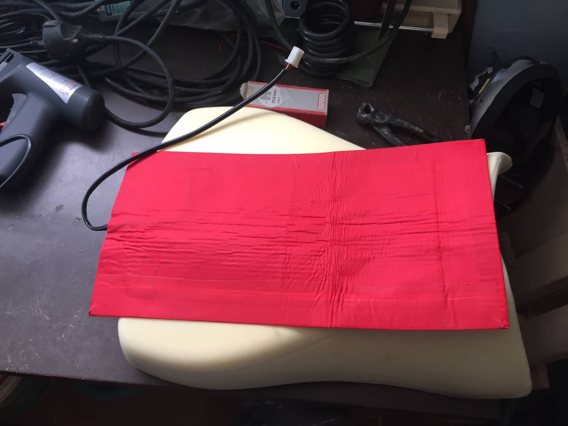

dann die Matte auf den Sitz gelegt und mit dem guten alten Panzerband in die richtige Form gebracht.
Dann den Bezug wieder aufgezogen und fest getackert. Ging ganz Easy und der orginal Bezug hat keinen Schaden genommen.

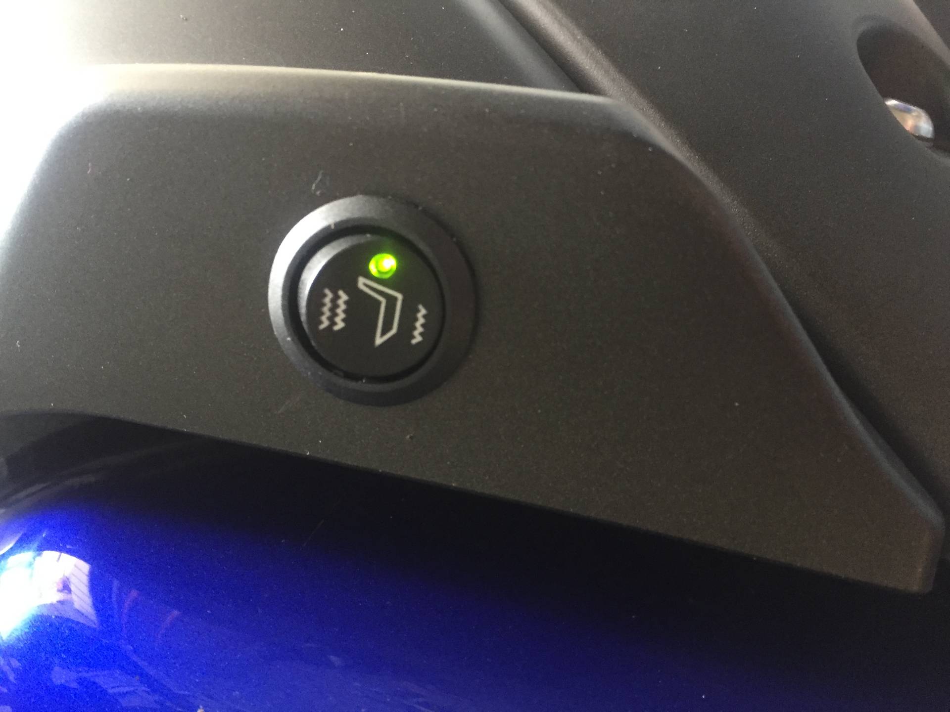

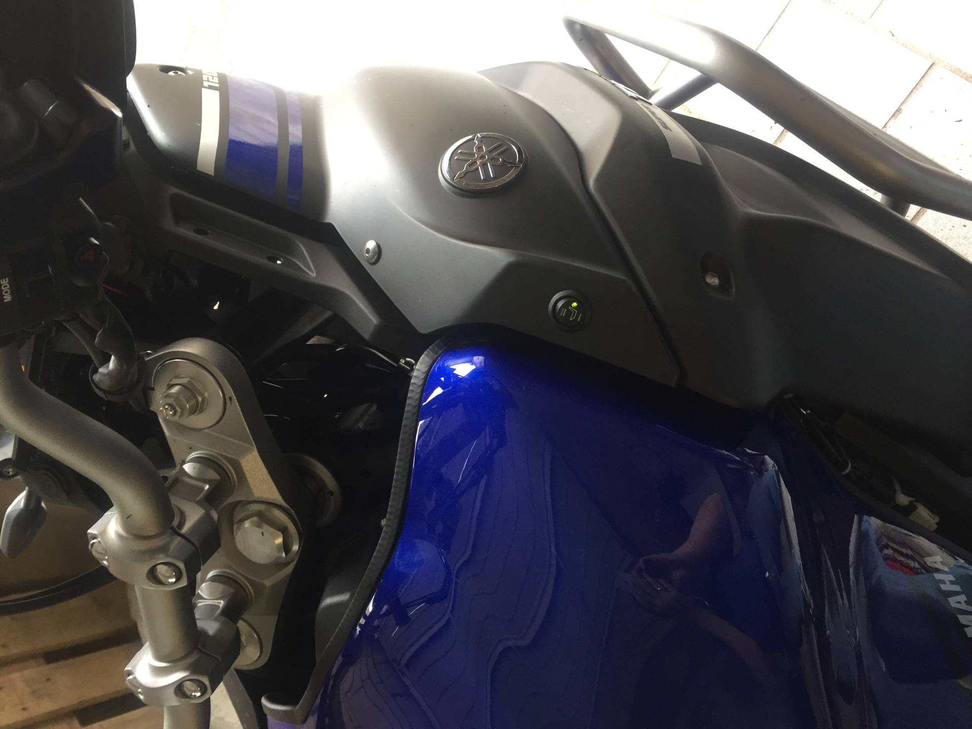

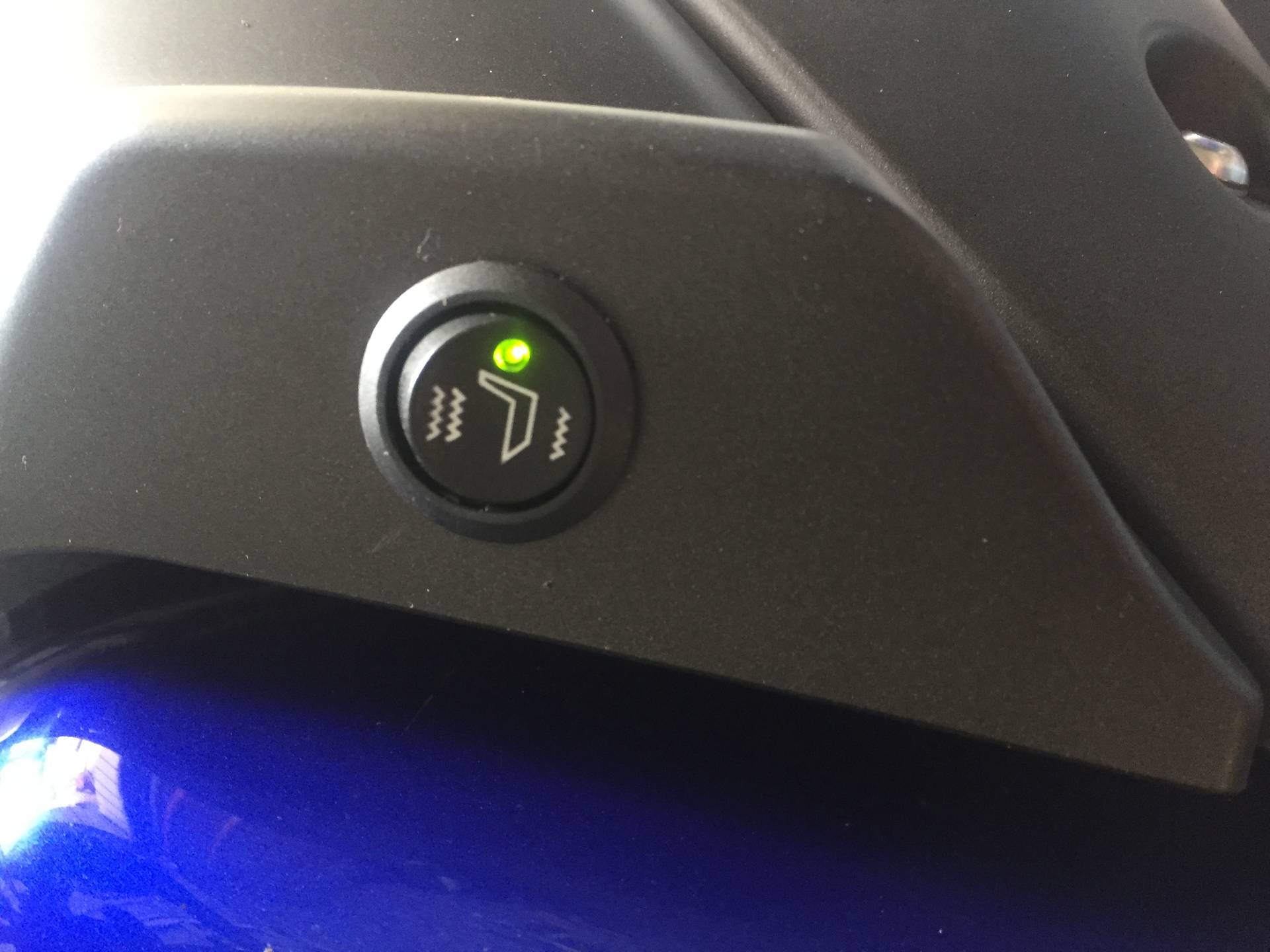

Den zwei Stufen Schalter habe ich vorne an der Verkleidung verbaut.

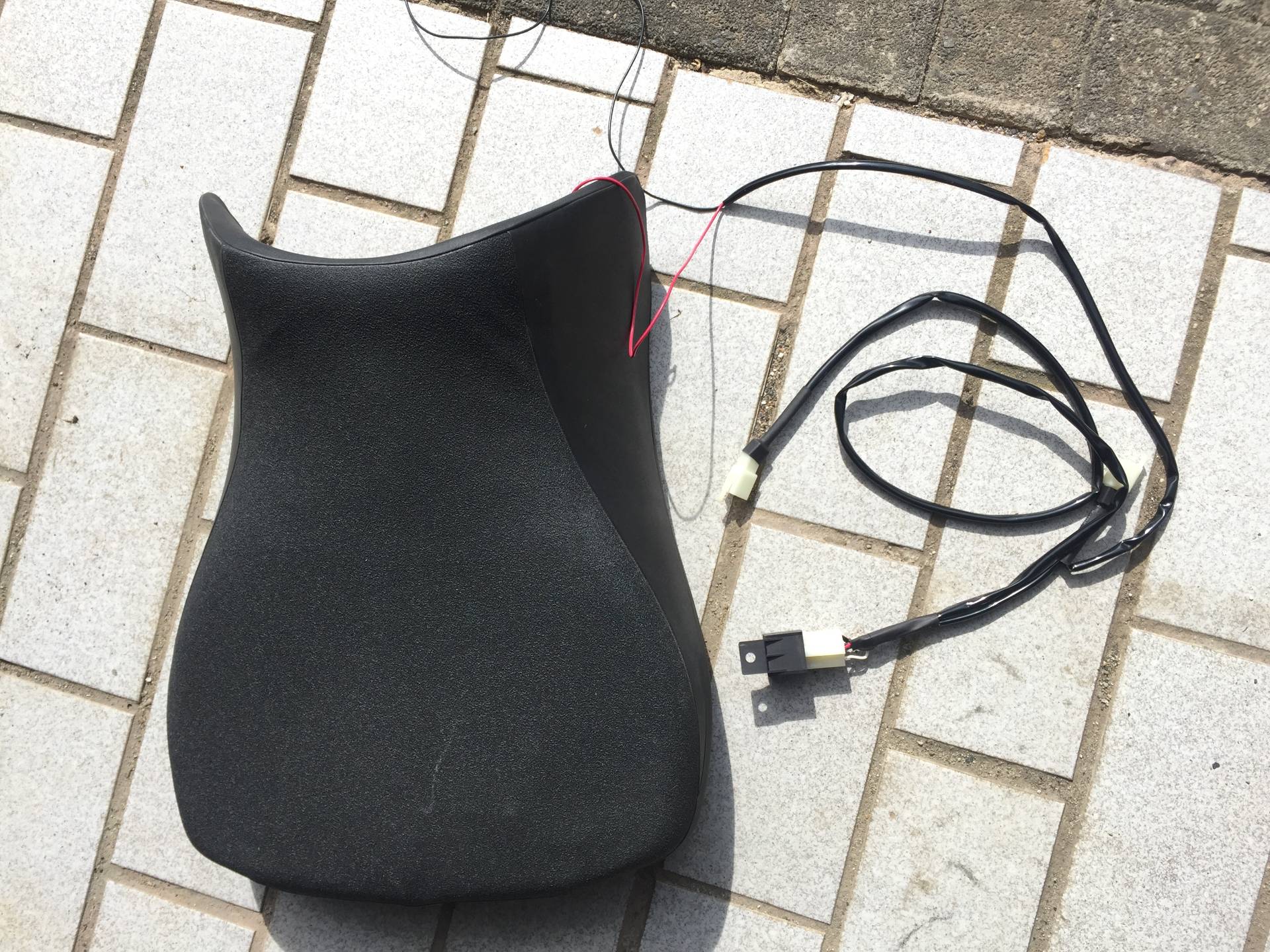

Angeschlossen habe ich die Sitzheizung an den leeren Stecker über dem Bord-Werkzeug an den auch mein Navi angeschlossen ist.

Habe heute morgen auf dem Weg zur Arbeit den ersten Test hinter mir.
Die ersten 50 Km am Stück bei ca. 8°C. Sehr angenehm zu fahren. Selbst Stufe 1 ist bei der Matte völlig ausreichend. Stufe 2 ist wohl eher was für richtig kalte Tage. Mal schauen wie sich das nächsten Monat bei der Tour über die Alpen verhält, denke da werd ich sie wohl brauchen.
