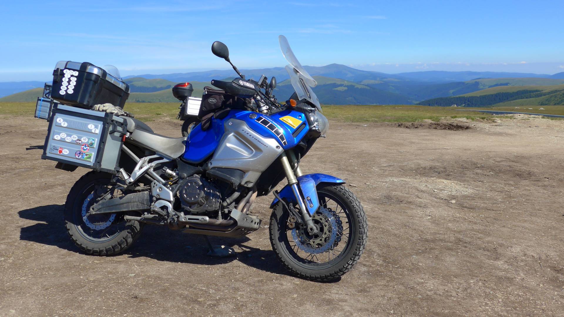

Transalpina am 4. Juli 2018

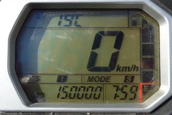

Am 3. Juli 2017 war soweit, die 150.000km-Marke war erreicht. Kurz hinter dem Dracula-Schloss in Bran sprang der Kilometerzähler um:
Super Ténéré - Rückschau 150.000km
Nach 7,5 Jahren habe ich die 150.000km Marke mit meiner Dicken, First Edition Baujahr 2010 EZ 01.03.2011, geknackt.
7,5 Jahre Fahrbetrieb, eine Rückschau:

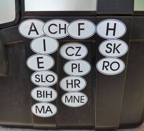

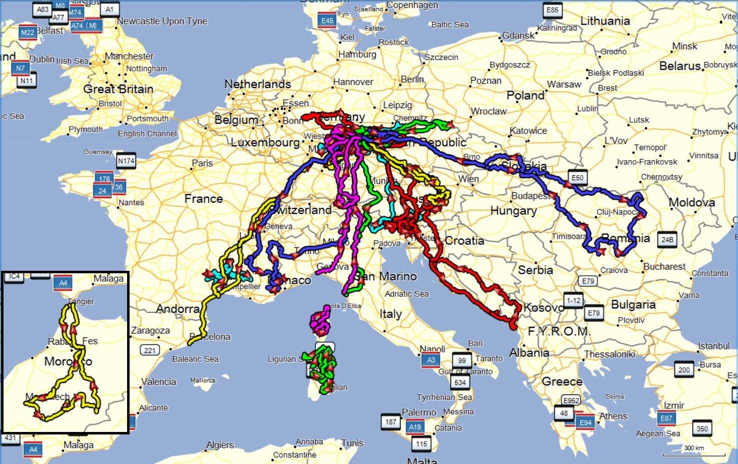

Bereiste Länder: 15
