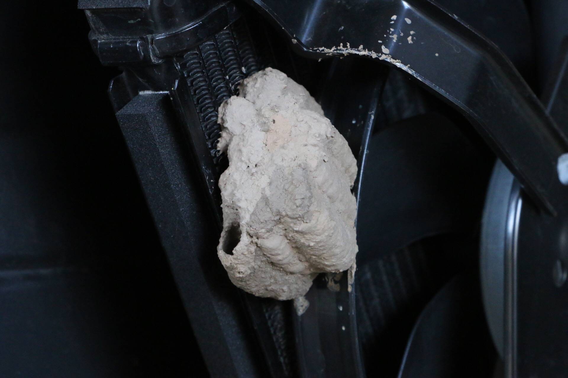

Also, im Display die Anzeige auf Kühlwassertemperatur gestellt um auf das einschalten des Lüfters vorbereitet zu sein. Nur leider passierte diesmal bei 105 Grad nichts. Glücklicherweise ging es in solchen Situationen dann schnell wieder zügig weiter, sodass der Fahrtwind wieder für eine akzeptable Temperatur sorgte.

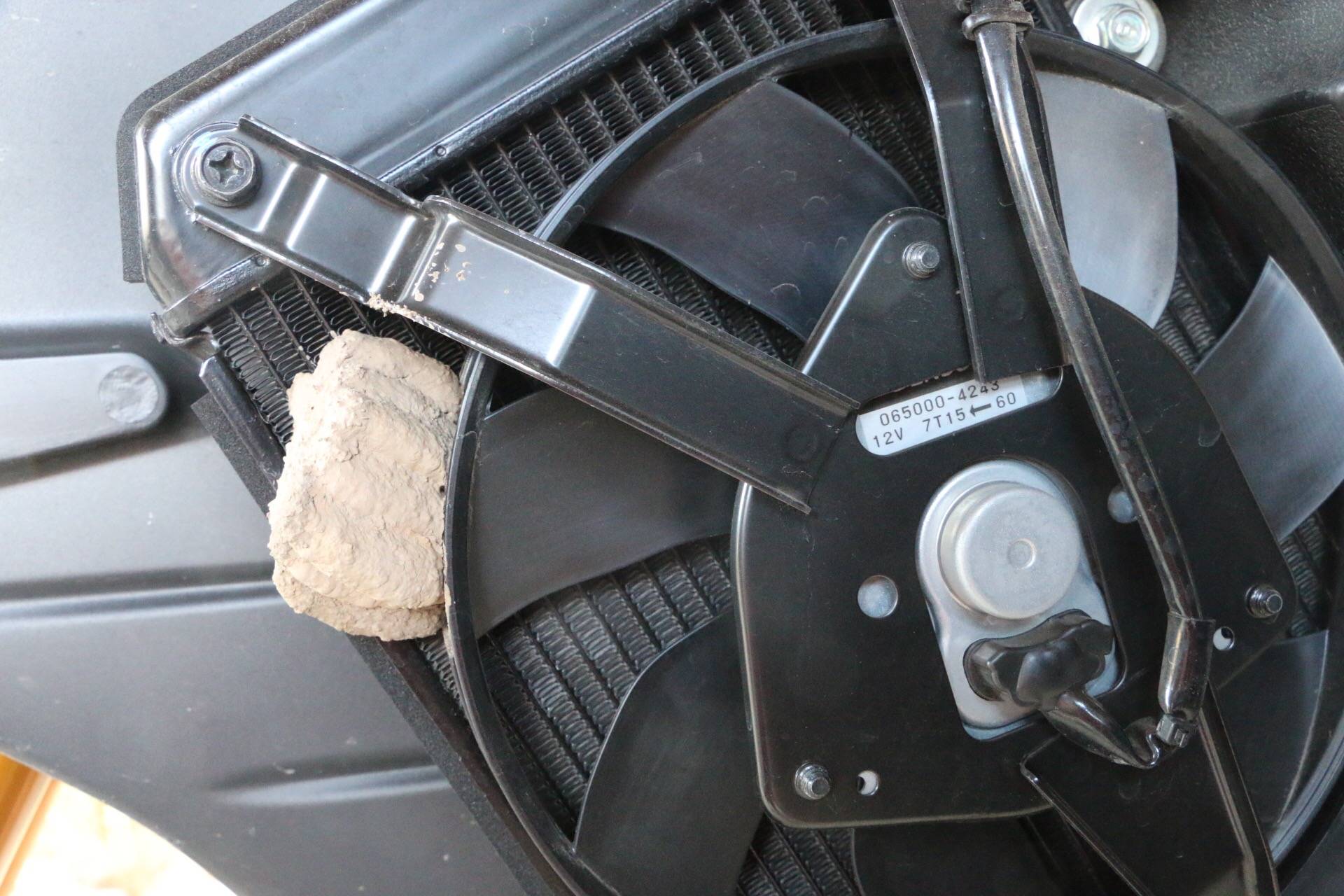

Zu Hause dann die Seienverkleidung demontiert und Folgendes vorgefunden: Der Bau blockierte den Lüfter, kein Wunder also, dass er nicht ansprang.
Da den Insassen bei erlebten Temperaturen von 100° und mehr ohnehin nicht mehr zu helfen war, wurde die Behausung kurzerhand entfernt und die Stelle mit Wasser und Bürste gesäubert.
Moped gestartet und warm laufen lassen, bei 106° Zündung wieder aus, Sch...e!! Lüfter kaputt!?!?
Rechte Seitenverkleidung demontiert und eine defekte 20A Sicherung gefunden, Gewechselt und ...
Läuft!!! Was für eine Erleichterung!
Offenbar hatten sardische Insekten die über einwöchige Standzeit in der Lagerhalle genutzt um meinen Lüfter lahm zu legen.
