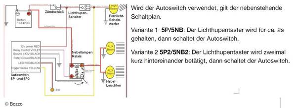

Hallo @All,
ich habe über Motobozzo Switch gelesen und finde die Ein- und Ausschalt Methode interessanter als mit einem zusätzlichen Schalter am Lenker.
Kann mir jemand ein Tip geben, wo ich so einen Switch und die Schaltpläne bekommen könnte. Ich gehe davon aus, dass es sich um eine s. g.
Strom-Stoß-Relais handelt, aber welches Model usw.
Moh

Hallo Moh,
ich hatte den Motobozzo Switch damals an meiner CBF. Hat super funktioniert.
Hier mal der link.
https://www.motobozzo.de/
Muss mal schauen, ob ich noch den Schaltplan habe.
Gruß Bill

Ich habe den motobozzo-switch nach besten Erfahrungen mit der V-Strom auch für die XT geordert und seit Anbeginn verbaut.
Der Switch wird modellspezifisch gefertigt und jedem Switch liegt ein perfekter Schaltplan bei. Das Relais kann so geklemmt werden, dass entweder die Scheinwerfer mit Zündung/Motor angehen und bei Bedarf abgeschalten werden oder eben umgekehrt.
Mir hat es jetzt lediglich die Kontroll-LED zerschossen, dafür kann aber motobozzo nix...
Und ich würde ihn jederzeit wieder einsetzen, falls es notwendig würde.

anbei der Schaltplan von der CBF. Sollte sich aber ident zur XT verhalten.
Ich würde diesen Switch allerdings nur noch mit LED Lampen betreiben. Diese 35W H3 Glühlampen sind mir massenweise an der CBF durchgebrannt.
Gruß Bill

Hallo und vielen Dank euch allen für eure Antworten und den Schaltplan.
Es hilft sehr.
VG
Moh

Kann man den Switch auch ohne die Scheinwerfer bestellen und eigene Scheinwerfer benutzen, oder ist das ganze ein Packet ?
Re: Zusatzscheinwerfer / Nebelscheinwerfer
Verfasst: Di 5. Jun 2018, 23:54
von Leone blu
MOH hat geschrieben: ↑Di 5. Jun 2018, 23:27
Den Switch gibt es solo. Folge einfach dem Link, den Bill eingestellt hat.
Ich hatte ihn an der V-Strom wie an der XT mit den (Halogen-) Hawk von sw-motech. Zwischenzeitlich habe ich die Halo's gegen die LED-Variante getauscht. Wie erwartet - alles gut. Ist imho eine ebenso hervorragende wie simple Entwicklung, weil man viele Wahlmöglichkeiten hat. Was der Schalter letztlich schaltet, ist egal.
