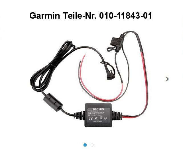

Hallo Werner,
Du brauchst wahrscheinlich ein neues Batteriekabel.
https://www.louis.de/artikel/12v-ersatz ... m/10001642
Ich glaube nicht, das es reparabel ist.
Gruß Gasol

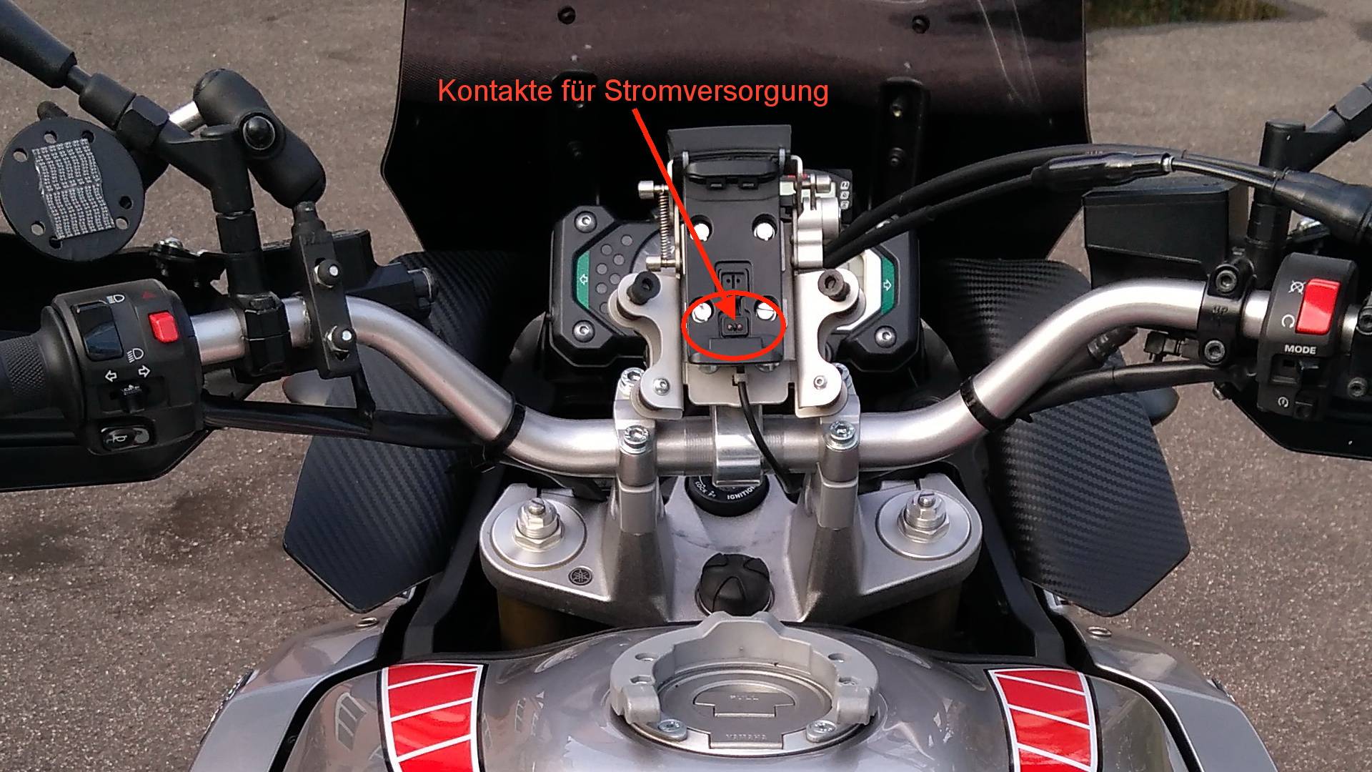

Hallo Werner.
Ich habe mein Zumo 390 seit ca. 3 Jahren und noch ist nichts passiert.
Wenn das die Kontakte sind wie auf dem Bild, hast du meiner Meinung nach nur 2 Möglichkeiten.
1. irgenwie reparieren
2. ein komplettes neues Kabel für die Stromversorgung kaufen (siehe Bild).
Gruß Friedel

Hallo Gasol, hallo Friedel,
genau das habe ich vermutet, ich brauche ein komplett neues Kabel,
obwohl nur ein Stift (Kontakte für Stromversorgung im Bild von Friedel)
abgebrochen ist.
Schön wäre es, wenn es so einen Stecker alleine gäbe.
Trotzdem vielen Dank für Eure Hilfe.
