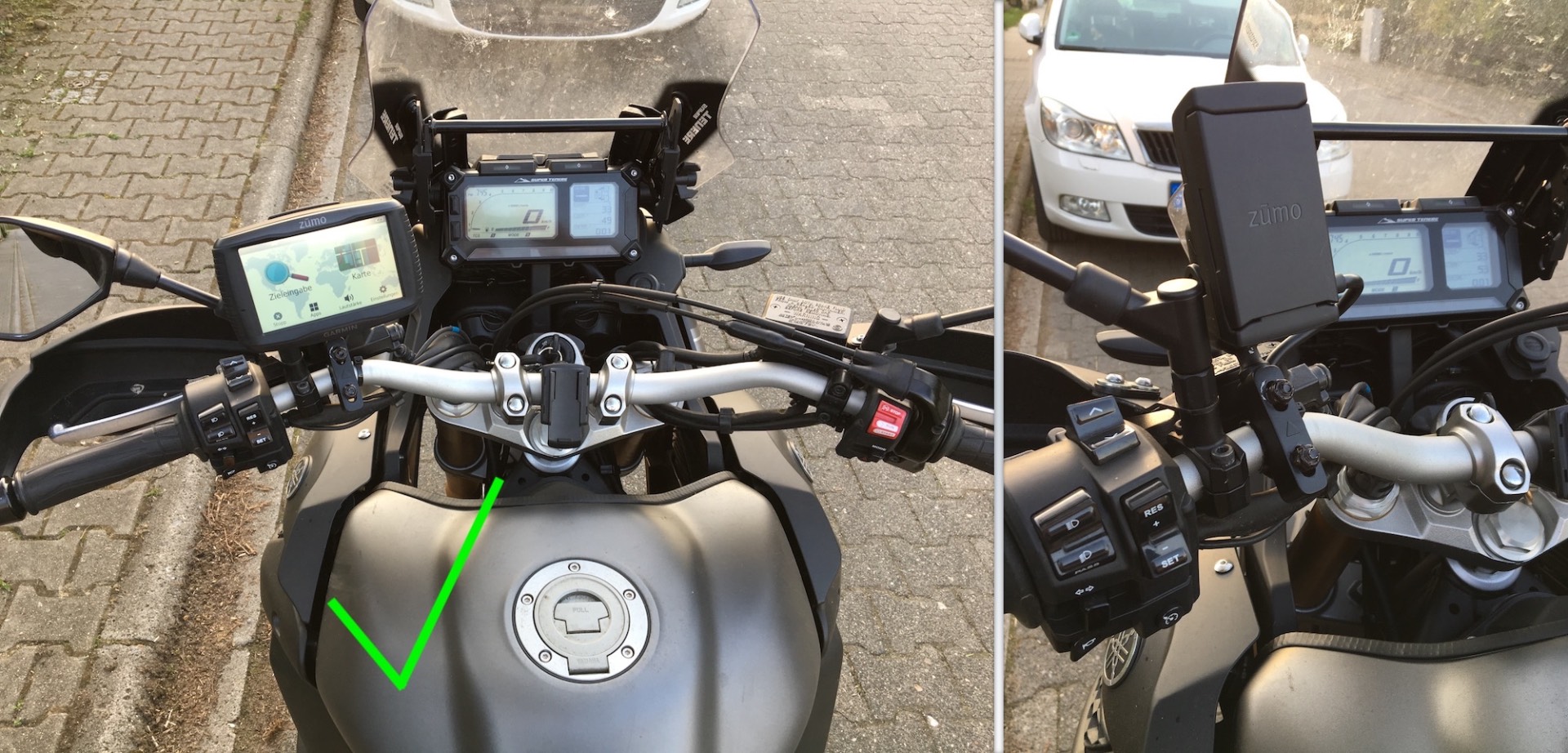

ich wollte euch nur kurz an meiner Erfahrung teilhaben lassen, es geht um die Montage des Garmin Zumo 595LM an der
Am letzten Wochenende baute ich das Navi an der XT an, ich probierte mit dem originalen Montageset 2 verschiedene Positionen, links am Lenker und an der Querstange über dem Dashboard. Für letztere entschied ich mich nach kurzer Überlegung… ich fand den Platz gut, hinter der Scheibe (windgeschützt), im Blickfeld … Aaaaaber, was soll ich euch sagen?! Totaler Mist!
2 Tage bin ich damit 250 km gefahren, Drittelmix (Stadt/Land/Fluß…ähm,Autobahn)… hatte gestern zwischendurch auf der Bahn sogar mal die Befürchtung, dass mir das Navi aus der Halterung fliegt, so doll hat es dort vorne gewackelt!!!
Klarer Fall von Nachbesserung. Also hab ich gestern Abend wieder geschraubt, neue Position: links am Lenker.
Und was soll ich euch heute sagen? Alles tipptopp!
Dort wackelt und vibriert das Garmin keinen Millimeter. Und ergonomischer ist die Postion außerdem auch noch. Ich musste den Arm nämlich ganz schön ausstrecken, um es vorne an der ersten Position bedienen zu können. Außerdem ist es jetzt auch viel dichter dran, die Augen werden ja auch nicht besser.
Also falls jemand mal vor der selben Entscheidung stehen sollte, meine klare Empfehlung: Baut das Teil am Lenker an!
Im Nachhinein ist es mir auch völlig klar, denn mit dem Zwischenstück hatte ich das Gerät ein ganzes Stück horizontal versetzt, daraus ergab sich natürlich ein schöner, kleiner Hebel, der bei dem doch nicht ganz unerheblichen Gewicht des Navi eben auch so seine Wirkung hat. Das Gerät hat ebendrum bei kleinsten Bodenunebenheiten ordentlich nach oben und unten ausgeschlagen. Bei heftigen Bewegungen hat sogar die ganze Scheibenhalterung auf der linken Seite gewackelt… das war gar nicht fein.
Hier ein paar Bilder:
Fatale Fehlentscheidung: Besser so! DLzG
