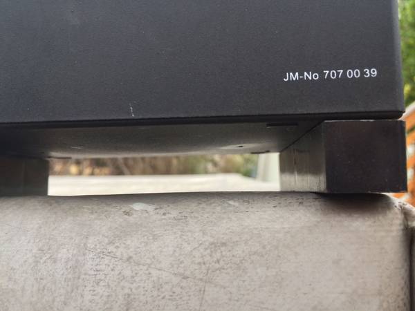

Jetzt ist es passiert. Meine (fast) neue LiFePo4-Batterie habe ich aus versehen tiefentladen.
Beim letzten abstellen habe ich wohl das Navi nicht richtig ausgeschaltet.
Als ich heute starten wollte war alles dunkel.
Also das Ladegerät angestöpselt. Das Ladegerät macht ewig Analyse, findet keine Batterie.
Da das Quad direkt neben der
steht wurde sie kurzerhand fremdgestartet. Dann wurde auch das Ladegerät tätig.
Nach einigen Minuten habe ich die
ausgemacht. Der Start war zwar etwas schwerfällig aber funktionierte immerhin.
Eine gute Stunde später. Kurzer Stopp.
springt nicht an.
Meine Sozia wurde also zum schieben verurteilt. Aber die Dicke ist da etwas eigenwillig. Erst eine kleine Gefällstrecke brachte den Erfolg
Die weiteren Pausen wurde so gewählt, dass immer Bergab geparkt wurde.
Zuhause habe ich dann die Batterie ausgebaut. Sie war warm und sah nicht besonders vertrauenserweckend aus.
Es waren diverse Ausbeulungen vorhanden. Die Bilder sagen es.
