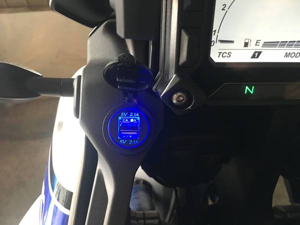

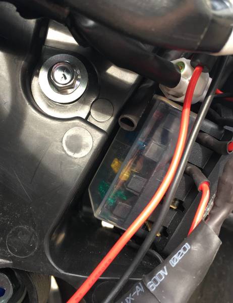

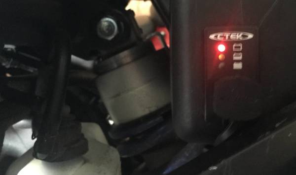

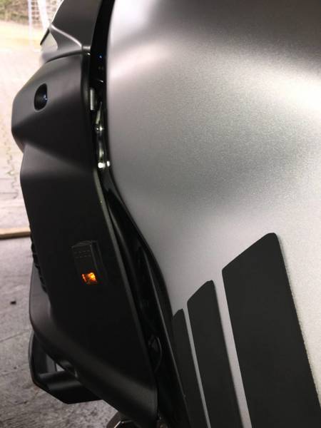

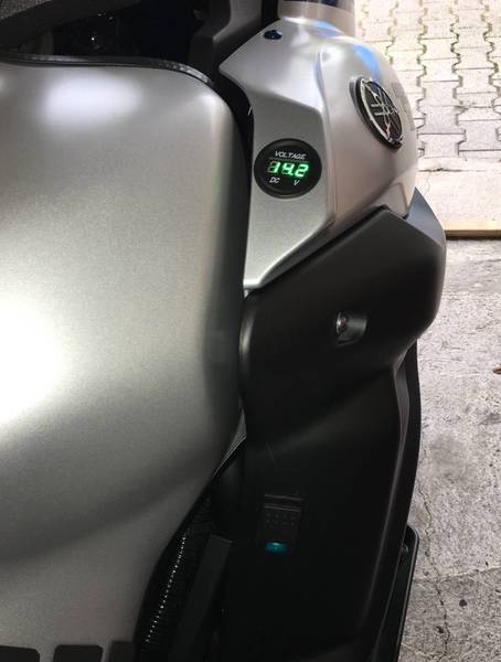

von J-o-k-e-r
Ja, ist wie zuhause . . . Steckdosen kann man nie genug haben
Mir gefiel die Idee von Schwenker-Markus (
https://www.xt1200z-forum.de/viewtopic. ... 3&start=30) mit dem selbst gebastelten Verteiler. So ein Teil ist ja fast beliebig erweiterungsfähig.
Kombiniert mit ein paar anderen Tipps aus diesem Forum, wasserdichten Supersealsteckern und einem kleinen zusätzlichen 4-fach-Sicherungskasten konnte ich noch ein paar zusätzliche Verbraucher (über Zündungsplus) einbauen und anschließen.
Die beleuchteten Schalter (in den Seitendeckeln rechts u. links) musste ich nach der ersten Fahrt um 180° drehen, da in voller Montur meine Knie immer wieder mal den Schalter umlegten. Das passiert nun nicht mehr. Die Schalter mussten allerdings wegen ihrer Einbautiefe in dieser (für die Knie) recht ungünstigen Position angebracht werden.
Grüße aus Mannem
Frank
- USB Steckdose
- CTEK Ladegerätanschluss
- Bordspannung und Schalter für Navi
- Schalter für USB-Steckdose
- Zusätzlicher Sicherungskasten

von stev
Habe den selben Sicherungskasten auf meiner XTZ750 in verwendung.
