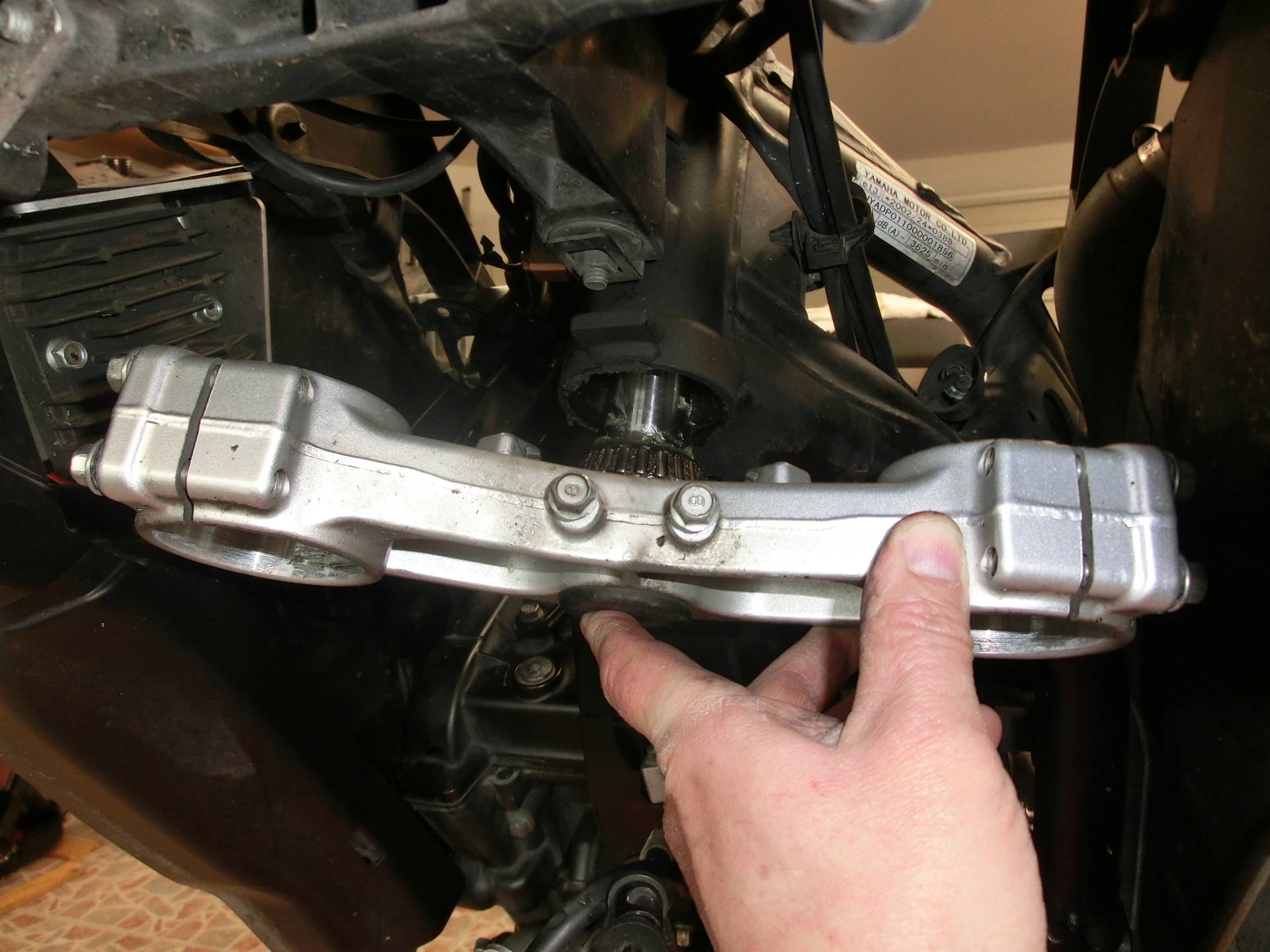

Wenn man nun die zweite Ringmutter entfernt, rutscht die untere Gabelbrücke mit dem Lenkrohr nach unten weg und knallt auf den Boden. Daher entweder mit einer Hand die untere Gabelbrücke festhalten und gleichzeitig oben die zweite Ringmutter abschrauben, oder die untere Gabelbrücke leicht festbinden, so dass sie nicht herunterfallen kann - siehe Bild.
