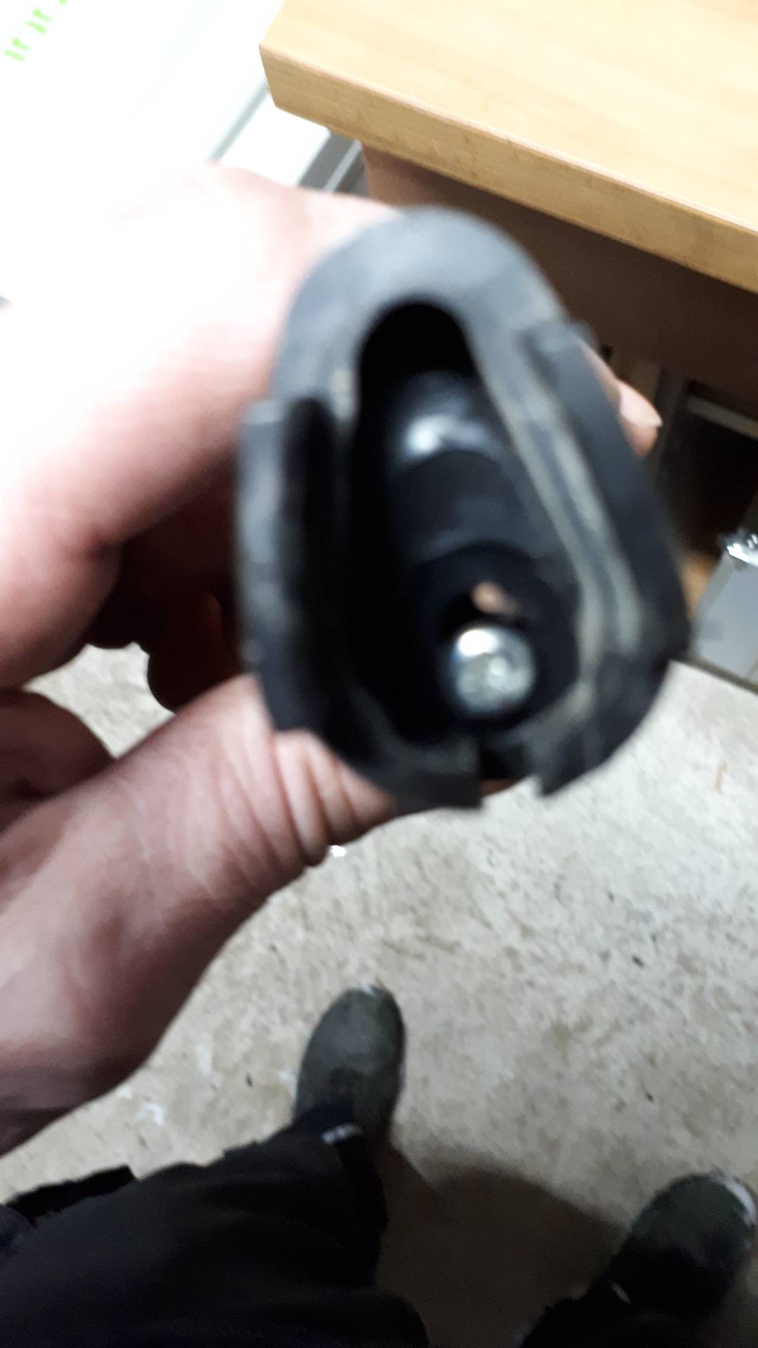

na dann sind wir schon zwei die einen rechten Blinker brauchen. Meiner ist genau an dem schmalen Übergang komplett weggebrochen. Ich vermute mal, dass Deiner weiter drin angebrochen ist. Eine Feder gibt es da nicht, alles schnödes Plastik.
So ist er angebaut:
Meinen Händler habe ich schon mal angeschrieben, was ein neuer kostet. Ich vermute aber mal, für den Preis gibt es im Zubehörhandel 2 davon.

so sieht das von hinten aus

das Geheimnis ist das der eigentliche Blinker mit dem großen hartgummiteil verschraubt ist. Die beiden Teile werden von aussen an die Verkleidung gesetzt und von hinten dient die hartplastikscheibe als Halterung. Ich nehme an das bei dir die Schraube bzw das Material darum ausgebrochen ist.
