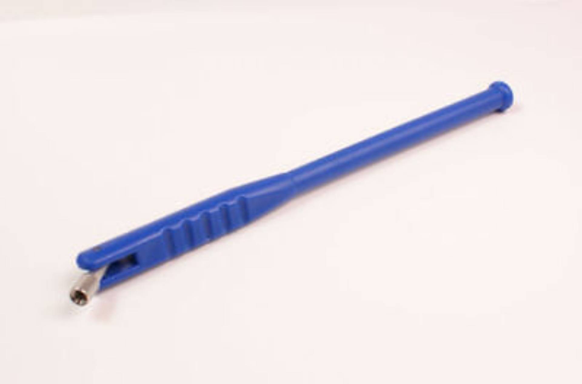

Sushi, wenn du das Ventil selbst einziehst brauchst du ein Ventileinzieher, siehe Bild
Das macht es wesentlich einfacher das Ventil zu montieren.
