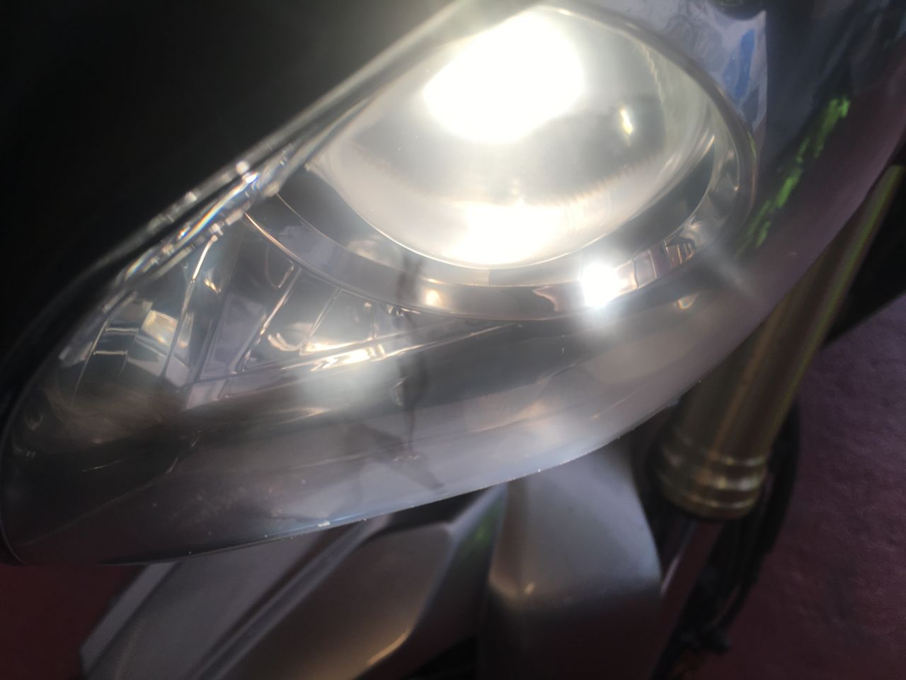

Hallo...hat von euch auch schonmal einen schleier innen am hauptscheinwerfer festgestellt. ist auf beiden seiten vorhanden. woher könnte der kommen? und vor allem wie bekomme ich ihn weg? hab nämlich bislang noch nie groß am scheinwerfer rumgeschrabt...bis auf nen glühlampenwechsel. danke schonmal für hilfreiche tipps! 👍😃

Ohne den Schleier gesehen zu haben würde ich auf Feuchtigkeit tippen.
Ob und wie die zu entfernen ist ... keine Ahnung.
Wenn es Feuchtigkeit ist - Wie ist sie da hineingekommen ???
Motorrad mal mit dem Dampfstrahler gereinigt ?
Am end egal - Du solltest dran bleiben - weil schlechtes Licht ist schlecht

Mahlzeit... Feuchtigkeit ist es wohl nicht. Keine Ahnung was es genau ist und wie es da reinkam. Aber wie komme ich zum reinigen dahin? Evtl. von hinten oder kann man die Front öffnen. Es scheinen ja Clips dran zu sein, aber ist der Scheinwerfer nicht noch zusätzlich verklebt. Möchte da ungern dran rumbiegen und etwas beschädigen. Hat vllt. jemand schonmal seinen Scheinwerfer auseinander gebaut und weiß wie´s geht? Hatte schon den Verdacht, daß es evtl. von Außen durch ein Reinigungsmittel verursacht sein könnte. Aber auch polieren mit Scheinwerferpolitur war erfolglos.
