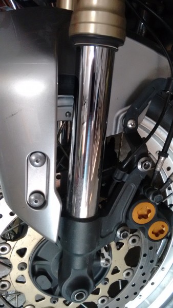

habe heute festgestellt das die Stoßdämpfer vorne beim Einfedern quietschen. Öl tritt meiner Meinung nach nicht aus. Wollte morgen eine Tour in den Harz ( ca. 600 km ) machen.
Muss ich mir sorgen machen?
- Rechte Seite

Geht das Quitschen ggfs. Nach mehrmaligem einfedern weg?
Dämpfen die Dämpfer?
Bist Du sicher, dass die Gabel quitscht? Und nicht etwas anderes (z.B. Verleidung)
Wenn die Dämpfer dämpfen würde ich die Tour fahren.

Danke erst mal.
1 Geht das Quitschen ggfs. Nach mehrmaligem einfedern weg?
Nein
2 Dämpfen die Dämpfer?
Ja - kein unterschied zu vorher
3 Bist Du sicher, dass die Gabel quitscht? Und nicht etwas anderes (z.B. Verleidung)
nein ? Muss ich morgen noch mal schauen.
