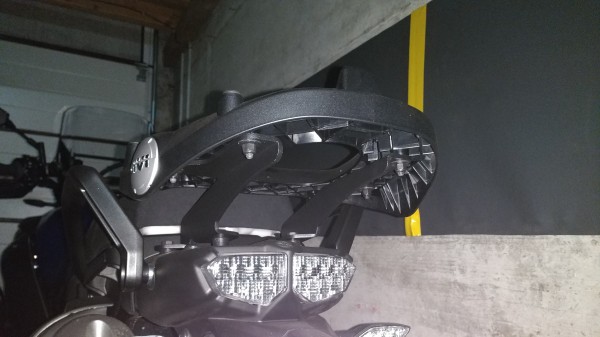

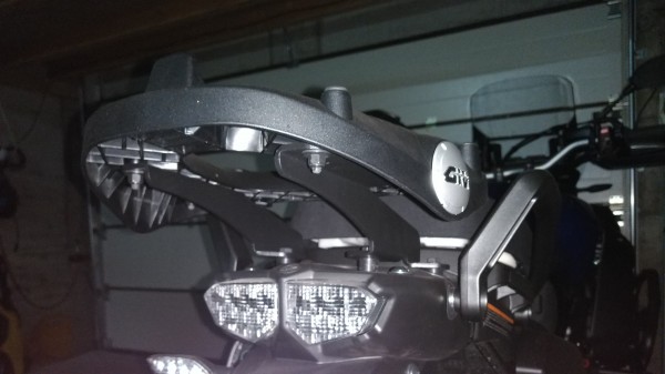

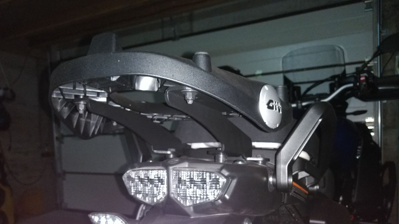

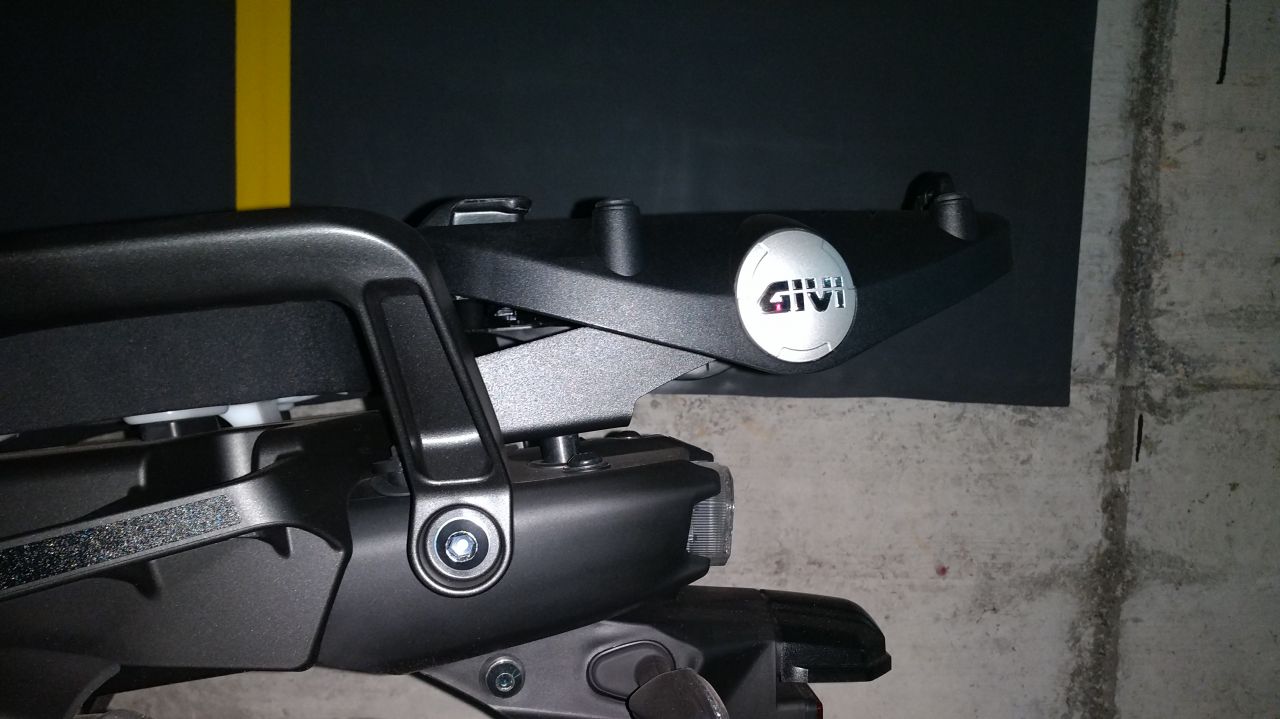

Hallo,andreas.ladwig hat geschrieben: Fr 9. Jun 2017, 21:12Du hast doch auch den Grundträger ab Werk drauf, oder?DJAconcept hat geschrieben: Fr 9. Jun 2017, 21:07 Habe auch einen Givi-Drauf... Fotos gibt es hier :https://www.xt1200z-forum.de/viewtopic.php?f=90&t=7367
Ist sehr Robust gebaut das ganze von Givi
Kannst Du mir konkret sagen, wie die Artikelbezeichnung des Adapters lautet???
Oder hast Du den kompletten Grundträger getauscht?
Nee der Originale Grundträger wurde Entfernt und so vom Aussehen her durch den von Helmut angezeigten Link von Givishop ersetz.... Hab noch Fotos gemacht vielleicht siehst es besser wie es aussieht
